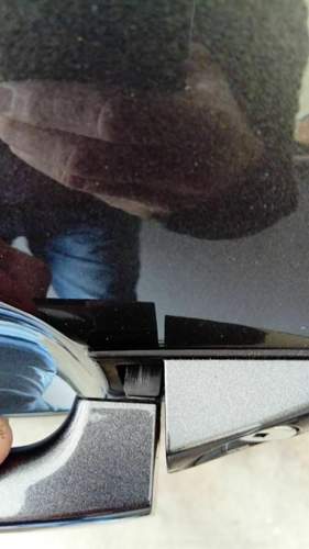

hab gerade bei meinem gesehen, das wenn der Türgriff nach dem öffnen zurücklegt, er am Lack ankommt. Er hat bei mir, nach 4000 tkm den Grundlack erreicht!!
Hab ein Bild gemacht, sieht man nur schlecht, neben dem Kunststoff, wo die Mulde anfängt.
Sieht das bei euren gleich aus, bei mir hat der Fahrergriff mehr Spiel als der Beifahrergriff. Lackschäden zeigen sich auf beiden Seiten.

Der Händler hat mich heute angerufen, er hat nachgesehen und nicht nur an meinem und seinem FL Focus das Problem lokalisiert sondern wohl noch bei Anderen (vermutlich Bestandsfahrzeuge und Inspektionskunden?).
Er hat also gestern bereits mehrere Lackberichte an Ford geschickt und heute Antwort erhalten.
In rund vier Wochen am 18.04. kommt jemand von Ford raus und schaut sich die Fälle selbst an, danach lt. seiner Erfahrung würde in der Regel inerhalb von 1-2 Wochen der Auftrag zu Behebung erfolgen.
Ich werte das jetzt erst mal positiv so, dass Ford scheinbar (vielleicht weil er mehrere Fälle gemeldet hat) sich evtl. mehr dafür interessiert. Denn es handelt sich ja offensichtlich bei allen um dasselbe Problem mit derselben Ursache. Ich werde weiter berichten.

Der Gutachter von Ford war pünktlich wie vereinbart vor Ort und sehr freundlich, auch er meinte schon bei der mündlichen Vorbesprechung, bei der ich ihm auch vom Forum und den Fällen hier berichtete, dass die Stelle ja sehr ungünstig sei und man schon echt Glück haben muss da drauf zu kommen und nachzusehen und war gespannt (Danke also noch mal an den TE).
Als er es an meinem sah war er sofort auf meiner Seite und meinte das müsse richtig gemacht werden,eine Folie oder ähnliches bringe da nichts. Ausbau der (lackierten) Türgriffe und Bearbeitung der Kanten und neu/bzw. Punktlackierung.
Er hat sich neben meinem ebenfalls sofort drei andere FL auf dem Hof angesehen, zwei hatten es auch (ausserdem später drinnen sogar ein Neuwagen im Showroom an der Fahrertüre) auch bei einem gebrauchten vFL war es vorhanden, da aber nur an den hinteren Türen.
Er hat sich das alles jedenfalls sehr genau angesehen und meinte auch, dass dies ein Fall sei den er auch an die Fertigung von Ford weiter geben werde, da es sich hier offensichtlich um ein Problem handelt das in der Serie abgestellt werden müsse.
Abschliessend hiess es, würde es nun zwischen 2 und 6 Wochen dauern, dann würde sich der FFH mit mir in Verbindung setzen und einen Termin zur Behebung machen (wohl 2-3 Tage in der Werkstatt).

Mal ein kurzes Feedback: kurz poliert, alles weg, man sieht nicht mal mehr irgendwelche Spuren am Lack. Soll es jetzt weiter beobachten...
Kein Lackspuren mehr? Alles weggeputzt? ;-))
Genau so ist es 😁

Dann warte mal ab bis es wieder trocken ist und du die Griffe wieder mehrmals betätigt hast. Irgendwann ist der Lack ab, weil der Griff jedesmal dagegen schlägt.
Bei einer Nachschau ist mir aufgefallen, dass ich das Problem an allen Türen habe. Besonders an der Fahrertür. War beim FFH gewesen. Dem war die Problematik nicht bekannt. Er hat Bilder gemacht und an Ford gesendet. Wollte sich in 3 Wochen nochmal melden. Ich bin gespannt..

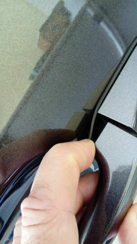

Sorry Leute. Von was sprecht ihr hier? Zwischen Griff und Lack ist ne Gummiunterlage der Griff berührt nicht mal das Blech. Weiße Ablagerungen auf Gummi sind normal... Vielleicht mal den Zippel von nem Lappen nehmen und die Ritzen mit putzen?
Bei meinem bj 2017 ist da nix...

So habe jetzt endlich ne Antwort bekommen. Ford hat die Reparatur freigegeben. Muss das Auto für 4 Tage abgeben, bekomme aber nen kostenlosen Leihwagen, obwohl ich dss Auto nicht dort gekauft habe und die Inspektion in der freien Werkstatt gemacht wurde.
Hiemit vielen Dank an das Forum hier. Ohne euch hätte ich es vermutlich nicht gemerkt.
