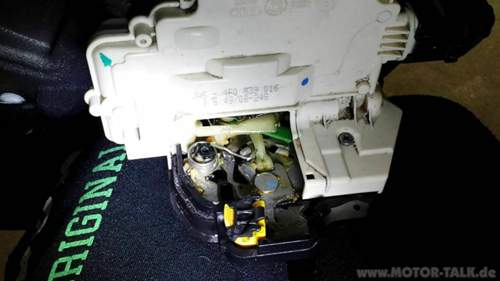

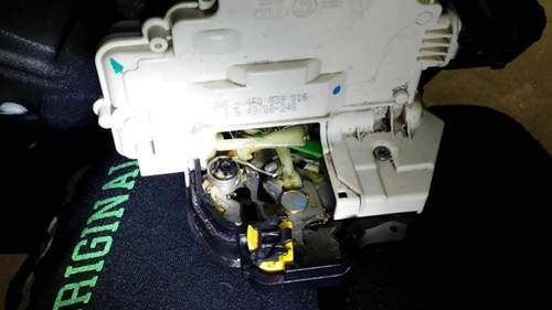

ich muss Valbene widersprechen. Die Schlösser haben eine Serviceklappe, welche geöffnet werden kann, auch wenn das Schloss noch verbaut ist. Dazu Bowden-Zug aushängen und zwei o. drei Schrauben lösen. Der Deckel sollte sich jetzt entfernen lassen. Darunter ist der Schieber ersichtlich, der das Schloss verriegelt. Bild hierzu anbei.

Lieber @Kotzekocher1,
Ich danke dir für deine kritische Rückfrage zu meinem Posting. Ich habe mich selbstverständlich mit der Thematik auseinander gesetzt und beschreibe daher einen Weg, wie er die Tür entriegeln kann. Zunächst einen Schritt zurück.
Valbene schrieb „An das Schloss ranzukommen dürfte wenig bringen, denn die einzigen beiden Teile, die beweglich und erreichbar sind, sind die Anlenkungen für die Türgriffe innen und außen. Nur: Ist wenig wahrscheinlich, dass die kaputt sind (Sprich Bowdenzug gerissen und Koppelstange gebrochen). Normal sind es eher Fehler, die die Mechanik bzw. Mechatronik im Inneren des Schlosses betreffen.“
Und dem habe ich widersprochen, da es tatsächlich zielführend ist an das Schloss zu kommen. Die Begründung steht im Posting auf dieser Seite.
Also nochmal:
Ist die Türpappe ab kommt er durch das Innere der Tür an die Serviceklappe des Schlosses. Bowdenzug entfernen, Schrauben lösen und dann sollte das Innere des Mechanismus erkennbar sein. Jetzt den Plastikschieber mit deinem Schraubenzieher verschieben und die Tür sollte sich öffnen lassen.
