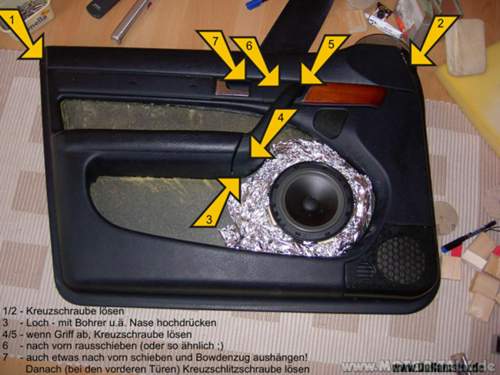

1. Spiegel kpl. ab.
2. Außendichtung kpl. ab (Türrahmen)
3. 4 Schrauben außen (Befestigung für den kpl. Türrahmen am Türblatt) geht am besten zu zweit.
4. 4 x Fensterheberleitungen inkl. 4 fach Schalter falls vorhanden.(Fahrerseite)😁
5. Türverkleidung und Griffe.
mfg. Marco

Anbei noch mal 2 Bilder.
mfg. Marco
