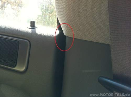

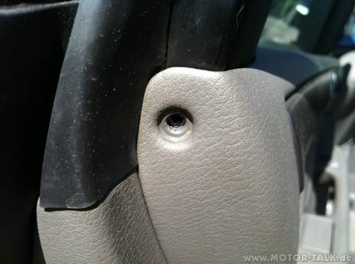

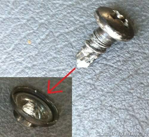

Nen Versuch wert wäre mal folgendes:
Die beiden Schrauben, die die Türverkleidung fixieren, haben als Schutz für die Verkleidung noch eine kleine "Metallhülse" (Foto 1), die dafür sorgen soll, dass die Verkleidung nicht so schnell am Schraubloch (Foto 2) "ausfleddert".
Ich habe gerade mal bei meinem Trecker nachgeschaut - es sollte bei geschlossener Tür genug Platz sein (Foto 3 und 4), um die Türverkleidung an den besagten Stellen "über die Schraube zu hebeln". Im Ergebnis wäre dann theoretisch das Loch für die Schraube so groß, wie der Schraubenkopf - jedoch die Verkleidung ansonsten noch völlig intakt.
Die Schrauben selbst stecken dann noch in der Tür, aber die Verkleidung lässt sich trotzdem hochschieben (quasi über die Schraubenköpfe hinweg).
Das ganze sollte aus folgendem Grund funktionieren:
Bei einer meiner Türverkleidungen (allerdings vorne), ist das oben beschriebene schon von alleine passiert (Verkleidung war häufig ab). Die Verkleidung flutscht da inzwischen recht leicht über die Schraube - aber sie ist nicht eingerissen oder sowas - nur das Loch für die Schraube ist eben etwas größer als normal.
Man sieht übrigens NICHTS davon.
Also - wenn man vorsichtig NEBEN den Schrauben hebelt, KÖNNTE das ganze so funktionieren.
Christian

zum neusten Stand !!!!! habe die Schraubenköpfe abgeschlagen... und an der B-Säule die Verleidung ausgebaut... wichtig... geht sonst nichts... dann Türpape gewaltsam entfernt... ist auch nicht spurlos vorbei gegangen.... leider.. anderes Türschloß an die elektrik angeschlossen... funktioniert einwandfrei... aber.... Tür immer noch zu ............ schrei

Ich hätte da eine Idee. Hab am Donnerstag auch am Schloss gearbeitet, dabei hab ich bemerkt, dass der Mechanismus schnell klemmt, wenn kleine Krümel (zB der zerbröselnde Microschalter) drin sind. Versuch mal, an dem Hebel, direkt am Schloss zu öffnen. Also der, der am Bowdenzug für die Innenbetätigung hängt. Vorher evtl mal mit Druckluft auspusten und/oder etwas Ölspray rein. So hab ich es wieder gangbar gemacht.
