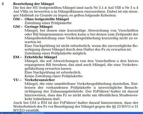

die HU ist im § 29 zur StVZO geregelt, dazu gibt es eine HU-Richtlinie kurz HU-Rili, wo alle Prüfpunkte und deren Einstufung beschrieben ist. Ein erheblicher Mangel reicht aus die HU-Plakette dem Fz. zu verweigern (siehe Anhänge)
zur LWR siehe Mangelpunkt 402!
die LWR wurde jahrelang vernachlässigt, Licht im Grunde grundsätzlich, hier wird stark nachgebessert, Kontrollen der Einstellgeräte durch die Innungen, Nachschulungen seitens der Organisationen usw. Für alle Fz.-Halter wird es nicht leichter den Wagen durch die HU zu bekommen und das ist auch gut so, da die HU auch gut Geld kostet, da möchte man doch das das Fahrzeug sicher ist oder?
Wichtige Teile Bremsen, Reifen, Lenkung usw. wurde eh immer erkannt, da kann sich kaum ein Prüfer was vorwerfen lassen.
Beurteilung-von-maengel
Auszug-hu-rili-402
