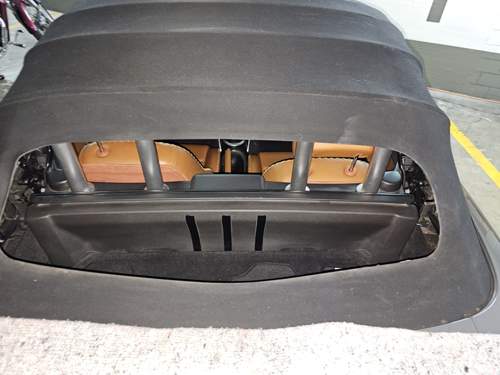

Habe den TT Roadster jetzt 2 Wochen und nach näherer Betrachtung fiel mir auf das die Heckscheibe sich nach und nach vom kleber verabschiedet, habe sie nun langsam mit Geduld entfernt und das ganze vom Kleber am Verdeck und von der Scheibe entfernt,nun Frage an euch,will die Scheibe nun wieder mit Hilfe selber befestigen bzw einkleben vielleicht kann mir einer wertvolle Tipps geben vielleicht mit Fotos wie ich die Scheibe von innen fixiert kriege so das ich sie von außen wieder mit 2k Epoxi wie bei Auslieferung 11.2000 wahr vorerst vielen lieben Dank für eure Tipps und Hilfe

Das war wohl der größte Fehler den Du machen konntest...die Scheibe ganz zu entfernen.. die bekommst du leider nicht mehr richtig rein... ich hätte aber so oder so ein neues Verdeck eingebaut... kostet ja auch nicht die Welt

wenn man das Verdeck eh tauscht, dann kann man doch sorgenfrei mal probieren, die Scheibe aus- und wieder einzubauen😉

ich hatte ebenfalls das Problem der Undichtigkeit an einer Ecke und habe es in Kassel bei einem „Beulendoktor“ der sich auch auf diese Reparaturen spezialisiert hat, nachkleben lassen. Das war vor zwei Jahren und hält einwandfrei bis heute.
Ich habe noch ein Originalverdeck (ohne Gestänge) eingelagert, bei dem die Scheibe einwandfrei verklebt ist. Das würde ich auch zum fairen Preis abgeben… habe auch einen 8N9 mit Mokassinausstattung. Bei Interesse einfach PN.

Bekomme am 9.6.2023 ein komplettes neues Verdeck komplett mit Montage 1500.-
Das ist in Ordnung! Sonnenland? Die Originale von EUROTOP werden mit Garn genäht, welches sich bei Regen ausdehnt und die Nahtlöcher verschließt - genial finde ich…

Hallo, ich habe bei meinem Roadster die Scheibe im Verdeck neu eingeklebt. Habe mir dafür Halterungen für die Scheibe angefertigt. Kostenaufwand betrug inklusive Klebstoff ca. 100€ und dauerte ohne Ablüftzeiten 3h. Für weiter Fragen stehe ich per PN zur Verfügung. Hier ein paar Bilder:
