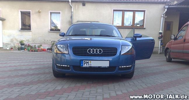

Ja, Vernebelungstaktik ist immer gut! 😎 Es gibt bestimmt Bilder im Thread "Bilder von TTs", wo welche TFL als LED-Ketten angebaut haben. Entweder auf oder in die Scheinwerfer geklebt oder aber vorne am Spoiler an den TT auf beiden Seiten. Nun ja, ........ Solche LED-Ketten sind nichts besonderes mehr.... Da ist man eher schon wieder en vogue, wenn man mit Mannis Facelift TFL rumfährt. Ich mache das auch......🙂
Edit.: Habe glatt sofort ein Bild gefunden. Stimmen wir das Lied "Oh, Tannenbaum...." an......😉
