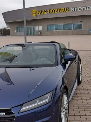

Winterschlaf beendet
Heute auf salzfreien Straßen mal ein paar km artgerecht bewegt

Mit deinen Conti geht das. Die Pirelli bekommt man bei 10 Grad nicht zum Arbeiten :eek:
Hier waren 3 C da haben deine Pirelli Frostbeulen .....
Aber die Conti's waren auch ehr eine Gesellschaft mit beschränkter Haftung

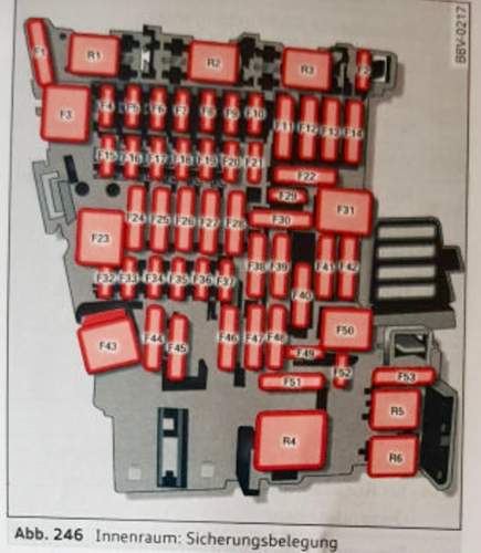

Beim TT 8S kann man den Zigarettenanzünder auf Dauer/Batterieplus legen.
Man nimmt die Sicherung F40 und steckt diese etwas höher, parallel zu den anderen senkrecht gesteckten Sicherungen.
(Das Foto ist nicht von mir, ich habe leider vergessen, wo ich es gefunden habe)
Abb-246-innenraum-sicherungsbelegung
Kann man dann auch über den Anzünder ein Batterieerhaltungsgerät anschließen?
@DarthMac schrieb am 23. Oktober 2023 um 23:05:08 Uhr:
probieren!
Bei Porsche geht das, die Akkus der Autos im Showroom werden so geladen. Letztendlich ist das alles VAG...
