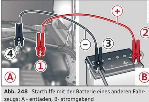

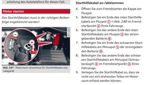

Kann mir jemand ein Bild schicken, wo sich die Anschlüsse im Motorraum befinden? Dann kann Ich das Bild weiterleiten und am Telefon erklären.
@wolle206 schrieb am 13. Dezember 2022 um 12:06:46 Uhr:
Bin zur Zeit auf Reha und habe vergessen das Ctek anzuschließen. Das muss jetzt meine Frau machen.
Siehe in die Bedienungs-Anleitung / Benutzerhandbuch, da sind die folgenden Bilder. (unter dem Punkt "Starthilfe").
Das CTEK kommt an dieselben Kontakte wie die Starthilfe-Kabel.
Die Kontakte sind im Motorraum quasi "hinter" dem Luftfilter an der Spritzwand - Lenkradseite.

Hast Du eine Diebstahlwarnanlage eingebaut? Falls ja, dann schalte die aus. (Durch doppeltes Abschließen des Autos mit dem Funschlüssel). Denn die erhöht den Ruhestrom auf ca. das 3-fache.
EDIT: Bild 3 zeigt die Kontakte. Das braune Kabel ist Masse. Der PLUS-Kontakt ist unter der roten Kappe.
Stromkkontakt im Motorraum
Stromkkontakt im Motorraum 2
Bild 3
@wolle206 das Foto vom Motorraum hätte deine Frau auch machen können...
