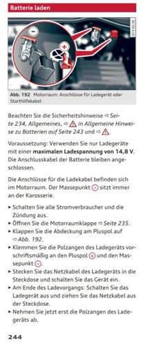

Kurze Frage: wo kann ich ein externes Ladegerät für die Autobatterie beim TT RS Baujahr 2023 anstecken? Direkt beim Pluspol an der Batterie und den Minuspol an der Karosse? Oder gibt es andere Punkte?
@esox23 schrieb am 30. Januar 2024 um 13:32:37 Uhr:
Kofferraum auf,
an die Batterie, + an + , - an -.
Kofferraum zu.
Ufy
Falsch, so wird der Stromsensor des BMS umgangen und die Elektronik bekommt den Ladevorgang nicht mit. Geht zwar nichts kaputt, aber es ist besser, wenn die Ist-Kapazität korrekt erfasst wird.
Minus daher lieber auf die Karosserie!
Ist das beim TT RS anders als bei den anderen Modellen, z.B. 45 TFSI? Dort gibt es im Motorraum die beiden Punkte (+ und Karosse). Wird in der Anleitung extra so beschrieben NICHT direkt an die Batterie zu gehen, oder?
Auf der roten Kappe steht auch ein dickes Plus + drauf.

Ja, aber dann kannst du auch eventuelle Auswirkungen einer falschen Kapazität im BMS nicht merken 😉
Deshalb : Laut Anleitung laden über Plus an Batterie + , Minuspol an Karosserie
Nochmal: AN BATTERIE? Oder Motorraum?
Bat
Das ist egal. Nur nicht den Minuspol direkt an die Batterie, sondern an die Karosserie.
Hat vielleicht jemand ein Foto wo an der Karosse die Pole des Ladegeräts angeschlossen werden sollen?
ich habe außer dem Anhang nichts Besseres finden können, siehe den Kreis auf dem zweiten Bild.
