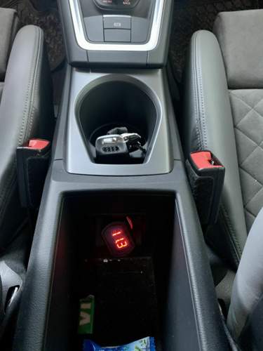

Bei meinem TTs schaltet das in der Mittelkonsole angesteckte Voltmeter nach der Verriegelung der Türen leider ab, wie auch die Buchse im Kofferraum!
Ansonsten wird der TT ganzjährig bewegt und die Batterie nur bei größer Kälte u. Kurzstrecke (Würg!) bedarfsweise über den Motorraum nachgeladen (deshalb das Voltmeter in der Konsole).

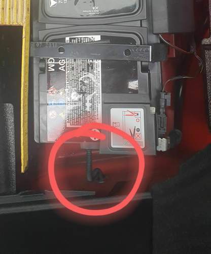

Da hab ich mal eine Frage: sollte die Batterie nicht gut belüftet sein, um Knallgas-Ansammlung zu vermeiden? Sprich, Kofferraumklappe auf und Zwischenboden aufgestellt? Gerade dann, wenn das Ladegerät im Motorraum angeschlossen wird.
@McStrobi schrieb am 16. November 2020 um 21:20:50 Uhr:
Die Batterie hat einen Entlüfungsschlauch der hinter die Stoßstange geht. Also nicht nötig wobei bei einer überwinterung ich schon schaue das zumindestens mal ein spalt weit das fenster auf ist

Ich nutze für meinen 45 TFSI auch das ctek Ladegerät, genauso wie für alle Vorgänger. Beim 8S lade ich dauerhaft auf Erhaltung vorn mit einem Schnellkontakt, den ich dort angebracht habe. Ist bequem, sauber und geht schnell. Sieht so aus:
Schnellkontakt
