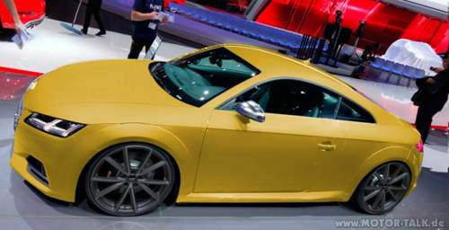

So, da es langsam dem Ende der Wartezeit entgegen geht, wollt ich mich schon mal um die Alu´s kümmern.
Weiß einer welche ET für die 20" Felgen freigegeben sind. Die Felgen gibt es als 8,5x20 mit nem 5x112 Lk und einer ET von 30 oder 45.
Hab Tomason schon angeschrieben wegen einer ABE. Aussage:
"Guten Tag,
die Felgen passen technisch auf Ihr Auto, jedoch haben wir die Gutachten nicht aktualisiert.
D.h. es wird kein Gutachten geben, per Einzelabnahme sollte das aber kein Problem sein!
MfG / Best regards"

Das ist klar, es geht um die 8S Felge auf die Du einen 255 aufziehen willst.
Die soll 9J haben.
Die 8J Felgen sollen einfach ne Zulassung für den 8S vorweisen.

@comsat schrieb am 17. März 2015 um 20:58:04 Uhr:
Wenn sie 9J sind, warum nicht, musst nur zum TÜV, weil
sie ja nicht in den Papieren stehen ( Reifen )
Die 20er haben ja 255er aufgezogen, wäre also Platz im Kotflügel.
Passen werden sie, aber sie sollten für den 8S freigegeben sein.
Ich denke ganz so einfach ist es dann doch nicht ;-)
Zunächst einmal könnte die 20" 8S Felge ja durchaus eine größere ET als die 19" 8S Felgen haben. Nur weil die 255er bei der 20" Felge im Kotflügel passen, muß das bei den 19" darum nicht auch so sein.
Außerdem gibt es da ja noch die Sache mit dem Abrollumfang und dem Tacho...
Z.B. auf http://www.reifensuchmaschine.de/reifen_rechner/reifenrechner.htm kann man das einfach selbst durchspielen. Auf der linken Seite gibt man die Serienbereifung an, denn die zieht der TÜV immer die als Referenz heran. Beim 8S also 225/50R17.
Wenn man dann rechts 245/45R17, 245/40R18, 245/35R19 oder 255/30R20 angibt (also die Größen aus dem Konfi / der Preisliste), dann paßt das.
Mit den genannten 255/35R19 paßt es eben nicht mehr ganz. Ob Du die eingetragen bekommst, hängt vom TÜV Prüfer - und seiner Tagesform - ab. Die meisten Tachos gehen ja etwas vor (auch die neuen elektronischen). Die Frage ist nun, ob die vorhandene 'Voreilung' Deines Tachos stark genug, um die 'Nacheilung' durch die "zu großen" Reifen auszugleichen. Es kann sein, daß der Prüfer sagt, "ist kein Problem". Kann aber auch sein, daß er einen Nachweiß bezüglich des Tachos will -> nicht unbedingt billig. Kann auch sein, daß er sich - wie beim letzten Mal bei mir - auf einen "Deal" einläßt: Gemeinsame Probefahrt mit GPS-Geschwindigkeitsanzeige via Navi oder Handy und Prüfung, ob der Fahrzeugtacho auch mit den "zu großen" Reifen gegenüber der GPS-Anzeige nicht nacheilt.
Also...
1.: siehe Seite 1, 20 Zoll haben auch ET52
2.: 255/35 19 gegenüber 255/30 20 macht 1mm Umfang Unterschied.
Wenn also der Prüfer 255/35 19 moniert, dann auch die Serie 255/30 20.
Eine Probefahrt mit Handy GPS wird´s nicht geben. Jeder seriöse Gutachter lacht dich aus, wenn Du mit sowas kommst.
@pb.joker schrieb am 18. März 2015 um 13:36:54 Uhr:
Was Du schreibst ist schlicht sinnlos, da im Gegensatz zu 255/35R19 die 255/30R20 bereits für den 8S zugelassen sind.
Ah, Du kannst also auch noch in die Zukunft schauen - toll ;-) Wie ich geschrieben habe, habe ich so eine GPS Probefahrt selbst erlebt. Auch andere haben von der Praxis berichtet.
kommst.
Angesichts einer geballten Ladung kompetenten Sachverstands kann ich natürlich nur kapitulieren ;-)
Nicht genug, daß in diesem Forum mit unnützem Geblubber die eigentlichen Informationen so verwässert werden, daß man sie kaum noch findet. Jetzt bekommt man als jemand, der mal etwas sachlich relevantes schreibt, auch noch dumme Antworten...
Sorry ol.sc, aber so viel Quark hab ich schon lang nicht mehr gelesen 😁
Wenn du meinst, dass das was du da oben von dir gibst, einen
Sinn macht, gut . 😉
An alle anderen, die Felgenmasse der 8S Felgen wurden hier ja schon
von nem Kollegen angehängt, da kann man sehen wovon ich spreche.
@ol.sc: Du hast von meinem Posting kein einziges Wort verstanden. Oder Du willst es nicht... dabei war das glaub ich gar nicht sooo komplex.
Egal: ich denke, andere haben´s verstanden - und auf das angerissene Niveau lass ich mich bestimmt nicht herunterziehen.
