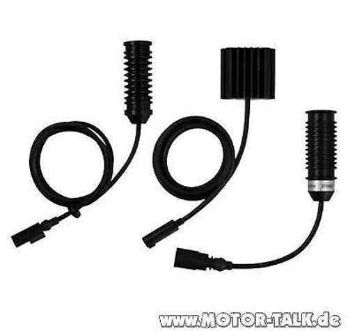

Da kannst nix mehr regeln, das Fahrwerk ist nicht mehr mit dem DS verbunden, die Funktion ist mit nem Stilllegungssatz
stillgelegt.
Sowas kommt dann auf die Stecker der Dämpfer und simuliert die ausgebauten Dämpfer.

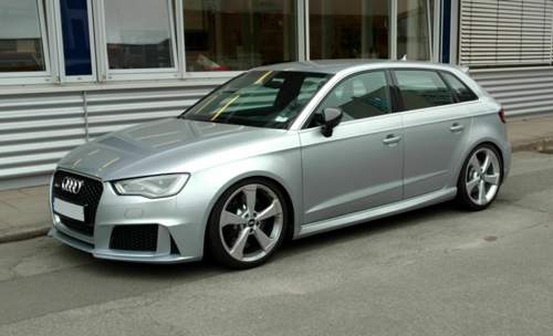

Im RS3 habe ich vor 4 Wochen das Audi Fahrwerk rausgeschmissen und ein Bilstein B16 PSS10 einbauen lassen. Leider geil. Schön tief, immer noch komfortabel auf Stellung 3/10 und der Koffer liegt jetzt viel besser auf der Straße. Mir ist er so tief genug, aber da ist noch Restgewinde bei Bedarf. Und für die Bahn ist das B16 schnell straffer gestellt.
Von daher auch ganz klare Empfehlung zum Bilstein oder KW. Welches, ist Geschmackssache.

Das wär mal wirklich was gutes. Ich habe da ein Störgefühl wenn ich so einen richtig geilen Knopf direkt vor meiner Nase am Lenkrad habe, den bisher noch keins meiner Autos hatte und dann ist die Funktion deaktiviert. Also wenn dann nur mit MR und optional Bilstein. Aber wenn ich dein gepostetes Bild anschaue dann wirkt das, als wären die Räder nicht bündig mit Karosserie sondern eher weiter drinnen (klar sonst stoßen sie direkt an die Karosserie) da finde ich es optisch aber fast besser wenn er etwas höher ist und dafür mit Reifen/Spurplatten annähernd eine Linie hin zu kriegen. (Sowie bei meinem im Bild) und wenn man das mit MR und Spurplatten hinkriegt bin ich happy. persönlich happy.
Das "Problem" beim nachträglichen Einbau eines anderen FW bei MR kann der Stilllegungssatz sein...
Dieser geht gerne mal kaputt, KW stellt sich hinsichtlich Kulanz da auch gerne quer und Du musst das Ding auch auf eigene Kosten wieder ein und ausbauen...ist mir leider schon 2 mal passiert und ist kein Einzelfall.
Deshalb mein Rat: wenn Du vorhast mal umzurüsten, lieber kein MR ordern, spart Geld, Zeit und Neeven ;-)
