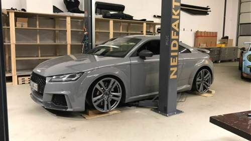

Hab am Freitag mal etwas probiert. Die schwarzen sind 8,5x20Et45 mit 235/30er. Da braucht's vorne schon 10mm Platten. Die Räder wirken auch sehr klein. Die grauen sind 9,5x20ET41 und passen ohne Platten vorne.
Weil ??

@comsat schrieb am 12. Dezember 2016 um 10:50:05 Uhr:
Weil ??
Die Speichen an den Sattel kommen.

Teilenummer: 3W0601025DB von BBS/Bentley GT - keine Audi Felge
@stingray09 schrieb am 12. Dezember 2016 um 11:54:52 Uhr:
Weil ??
hat der RS3 nicht den gleichen Sattel ??
bei mir hat es auf jeden Fall gepasst !

@comsat schrieb am 12. Dezember 2016 um 12:21:12 Uhr:
Der Sattel ist der gleiche. TTRS und RS3 haben unterschiedliche Radlager. Das vom RS3 ist ca. 10mm länger (kommt weiter raus -> breiterer Kotflügel).
Der RS3 hat doch ´ne 6-Kolbenbremse und der TTRS ´ne 8-Kolbenbremse.
Kann doch dann nicht der gleiche Sattel sein, oder bin ich hier schon wieder auf dem Holzweg?

@olli190175 schrieb am 12. Dezember 2016 um 12:38:12 Uhr:
Oder war das der 8P mit der 6-Kolbenbremse? 😕
Teilenummer der Sättel TTRS vs. RS3 ist identisch. Somit 8-Kolben
