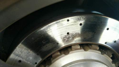

Ich hatte das schon viele viele viele male... Passiert immer wenn man in nach dem waschen Zuhause nicht mehr fährt. Da reicht dann schon eine Nacht, und am nächsten Tag, wenn man losfahren möchte und Gas gibt, passiert erstmal rein gar nichts. Erst bei mehr Gas, gibt es einen ordentlichen Ruck, und er fährt los. Ist mir aber auch schon passiert, das er nach dem waschen außerhalb, und ich anschließend direkt Nachhause gefahren bin (ca. 3km), am nächsten Tag das gleiche Problem hatte...

An der Scheibe selber konnte ich nichts erkennen. Die sieht nach dem Freibremsen eigentlich gut aus. Man spürt auch nix, wenn man mit dem Finger drüberfährt. Insofern bringt ein Bild nicht viel. Man müsste die Bremse wahrscheinlich wirklich zerlegen um das genau zu lokalisieren.
Das mit den festgerosteten Belägen ist schon auch hart. Genau sowas würde hier auch passen. Lass mich raten - VW hätte nix davon übernommen. Was hast Du gemacht? Gewechselt?
Bei meinem Tiguan II schon, da gab es neue Scheiben und Beläge, weil es ne TPI gab 🙂
Ok, ich hab's mittlerweile durch entsprechendes Bremsen auch wieder halbwegs hinbekommen.
Man sieht aber auf den Scheiben üble Abdrücke von den Belägen.
Ich hoffe mal, dass die auch noch verschwinden mit der Zeit.
Ein bisserl Haken am nächsten Tag nach dem Waschen, das kannte ich. Aber soooo schlimm, das war schon heftig.
Danke Euch auf jeden Fall für Eure Erfahrungen.
Ja, hatte ich auch mal ( man konnte richtig die Kontur der Beläge sehen ), auch bei meinem Tiguan hinten.
Das verschwindet mit den km.
Man muss halt die Bremsen heiß bremsen nach der Wäsche, bevor man den Karren ( auch nur für eine Nacht )
abstellt.
Passiert mir nie wieder :-D ...

Habe gewechselt und nehme den TT mittlerweile als Daily... seitdem knackt es mal leicht, aber es rostet nicht mehr so stark an wie vorher beschrieben.
Seit dem Belagwechsel vor einem halben Jahr gibt es auch keine besonderen Vibrationen mehr.
