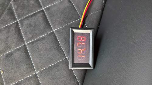

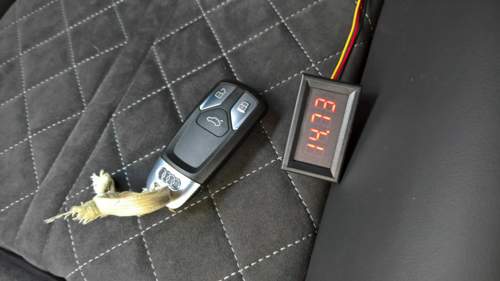

Meiner (TT mit Original Batterie) hat eine Bordnetzspannung von 14,7 Volt.
Auch im Leerlauf. Siehe Bilder. Das dürfte im TTRS genau so sein, schließlich hat der auch ne AGM-Batterie.
(Normale Säure-Batterien vertragen 14,4 Volt maximal als Ladespannung. Darüber gasen sie.)
Mit 12,1 Volt kannste keinen Blumentopf gewinnen....
