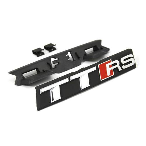

Wie lässt sich das RS Schild im Wabengrill entfernen ohne etwas zu zerstören?

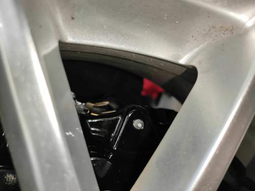

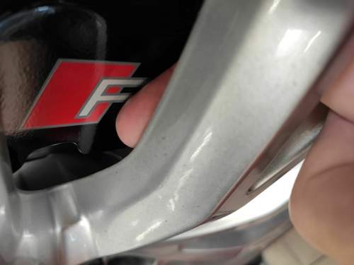

Viel interessanter ist die Felge für den A8, dasselbe Design, aber eine Einpresstiefe von nur 37 mm, die passt auf jeden Fall über die RS Bremsen vorne, sieht optisch besser aus, da sie die Spur verbreitert und hat eine Traglast von 780 kg.
Teilenr. 4H0601025BT
Z.B.:
https://premiumwheels.de/.../Hast Du es selber ausprobiert und kannst das zu 100% bestätigen ??
Wenn nicht, solltest Du es nicht einfach so schreiben, es gibt Felgen mit ET 35, die NICHT über die Bremse passen.
So, habe die Felgen auf dem RS probehalber auf die Vorderachse bei Audi montieren lassen, als ich meine neuen Felgen in schwarz bekam. Die 20 Zöller passen wie vermutet auf den RS, ohne die Bremse zu berühren, es ist eine handbreit Platz. Frage ist allerdings, ob man sie so eingetragen bekommt, da sie durch 37er Einpresstiefe bei 9 Zoll Felgenbreite mächtig weit draussen steht.
Hier zwei Bilder zu den 20 Zöllern auf dem RS

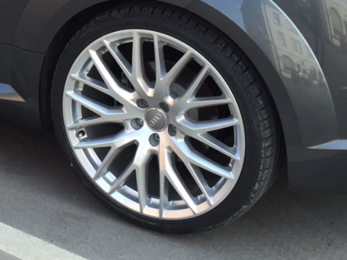

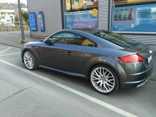

So sieht er jetzt mit Abt Felgen aus, 35er Einpresstiefe kommt schon mehr raus.
Jetzt nur noch den Tankdeckel schwarz lackieren.

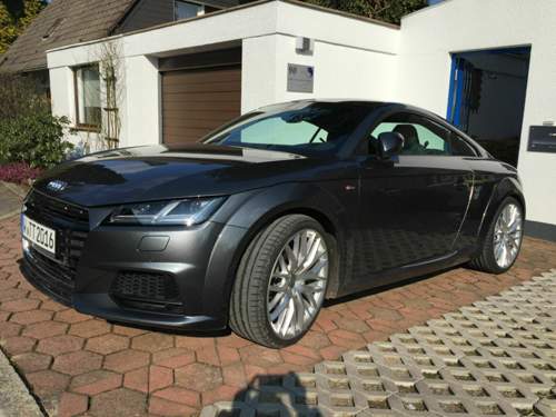

Schade, dass du nicht die ET37 mal von ner gewissen Entfernung fotografiert hast, wie weit sie dann rausschauen.
@comsat schrieb am 1. Juli 2019 um 20:34:33 Uhr:
Darfst nur nicht tiefer legen, das gäbe dann mächtig Schleifspuren. 🙂Schade, dass du nicht die ET37 mal von ner gewissen Entfernung fotografiert hast, wie weit sie dann rausschauen.
Hab sie leider nicht selbst fotografiert, das hat der Techniker von Audi auf meinen Wunsch gemacht, aber ich hab hier ein Bild von meinem alten TT, da waren sie drauf, sollte vergleichbar sein.
OK, das würde mit meinem Tiefgang nicht passen, weiter suchen 😉
