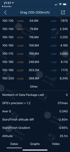

Hier mal eine Zeit bei 6 Grad.

@ruffryder00 schrieb am 27. Juni 2019 um 12:24:40 Uhr:
@Mario_Paraliov schrieb am 27. Juni 2019 um 10:04:48 Uhr:
Also ich hab meinen gemessen mit halben Tank ca 25 grad Außentemperatur...6 Läufe korrigiert immer eine 9,4x oder 9,5x von 100-200 mit OPF
Bei 4 Grad bin ich eine 8,46 100-200 gefahren ohne OPF.
Wie sind denn bei dieser Messung die 0-100 Werte?
@Mike-CSB schrieb am 27. Juni 2019 um 15:18:32 Uhr:

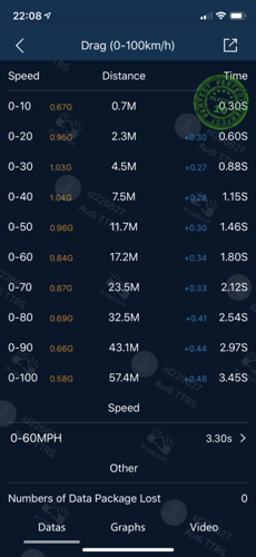

Anbei bei 6 Grad 0-100. Kurz vorher hatte ich die 100-200 Messung gemacht. Das ganze mit den 19“ Winterreifen. Aufgrund der niedrigen Temperaturen haben die Reifen durchgedreht. Bei 16 Grad mit 20“ Sommerreifen durchbricht meiner die 100er Marke in 3,5s.

@ergin79 schrieb am 27. Juni 2019 um 15:54:22 Uhr:
Also wenn man das Durchdrehen berücksichtigt, bist du mit den19er Felgen schon auf 100
schneller als mit 20 Zoll. Das sind auch meine Beobachtungen. Einmal weniger Reifenumfang und zweitens leichtere Felgen.
