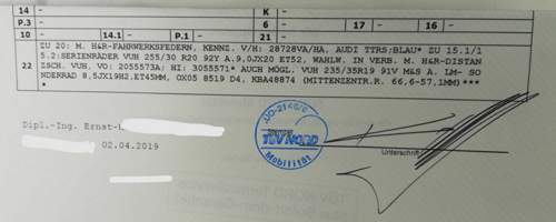

Tüv-Eintrag/Abnahme
Tüv
@Oli_xxx schrieb am 2. April 2019 um 18:11:00 Uhr:
... so endlich die H&R Federn und Spurverbreiterungen vorne 10mm / hinten 15mm je Seite drin.... steht richtig gut da!!!
Sieht spitze aus - genau so stelle ich mir das auch vor! Mussten noch irgendwelche Systeme kalibriert werden? Und magst du was zu den Einbaukosten verraten?
@Wastelino schrieb am 3. April 2019 um 12:11:59 Uhr:
-Achsvermesdung/Spureinstellung
-Einstellung Licht
-Kosten 780 €
170€ TÜV(mit Eintragung der Winterfelgen auf den Spurverbreiterungen als Sonderabnshme)
610 € Teile + Einbau + Vermessen/Einstellen
