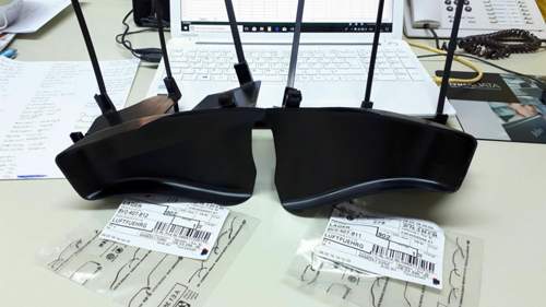

Ich hatte mir im März neue Scheiben von Mov'it einbauen lassen, leider hat mich der 🙂 nicht auf neue Scheiben von Audi hingewiesen. Worin unterscheiden die sich von den Scheiben der Wühler? Laufrichtungsgebunden? Größer? Oder nur anders gelocht?
An sich wäre ich mit den Mov'it Scheiben auch ganz zufrieden - wenn nicht auch die (vmtl. wegen mangelnder Belüftung, oder nicht ausreichendem Kaltfahren, oder beidem...) nach einem "zurückhaltenden" Trackday rubbeln würden.
Mein nächster Schritt ist nun das Abdrehen lassen der Scheiben, damit das Rubbeln aufhört und das Verbauen des "Original" Audi Kühlungskit für 500 EUR 😰. Außerdem andere Bremsschläuche und -flüssigkeit.
Denn: Ich gebe baastscho Recht: Bremsen tut der TT RS - jedenfalls bei meinen bishereigen Einsätzen - immer tadellos, kein Fading oder so. Aber das Rubbeln nervt mich dann im Alltagsbetrieb. Und wenn ich das Temperaturproblem mit der Belüftung in den Griff bekommen würde, soll die Bremse dann aber auch nicht wegen zu heißer Bremsflüssigkeit in die Knie gehen.
@comsat: Wo hast Du die Luftleitbleche für (je) 13 EUR bekommen? Direkt beim 🙂? (Für Deinen RS3 konntest Du auf eine Brembo-Bremse wechseln - ist die denn eigentlich tadellos?)
Ihr seht: ich arbeite an dem Bremsen-Thema, denn das würde den Wagen in meinen Augen wirklich perfekt machen! Und noch versuche ich es mit Stahl... 😛
Gruß,
Cudgel
Bei VW, auf dem Bild sind die Teilenummern.
Die Bremsen sind Vom RS3 Facelift und funktionieren zu 98%
Sie sind NICHT laufrichtungsgebunden !
Du brauchst aber noch die geschlitzten Ankerbleche !
