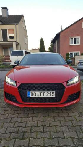

Moin moin, habe gerade ein Bild vom neuen TT RS in der Zeitung gesehen. (Anhang)
Mir gefällt der Kühler Grill mit dem quattro Schriftzug. ( (Alu??)
Gibt es schon Erfahrungen mit dem Umbau. Passt der in die "normale " TT Front (Anhang)
Es geht mir nicht um "ein auf dicke Hose machen" die TTRS Buchstaben würde ich weglassen. .Aber sie Alu Kunststoff Einfassung mit dem quattro Schriftzug gefällt mir sehr gut.
Bei meinen alten 8J TT ging der Kühlergrilltausch mit etwas "Fummelei" sehr gut.

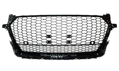

Überlege auch schon die ganze zeit welchen Grill ich nehmen soll, der Preis des Originalen RS Grills ist ja mega überzogen.

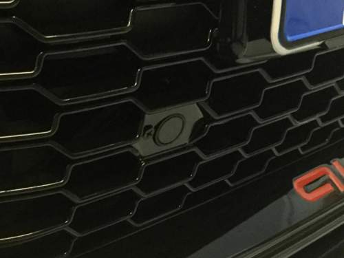

Habe mir auch diesen Grill aus dem Internet bestellt.
Optik sehr gut und auch passgenau.

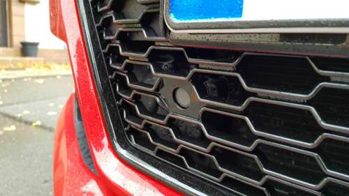

Habe dennoch jetzt folgendes Problem.
Meine Parksensoren erkennen den Wabengrill da die Sensoren zu weit hinten sind und deshalb piepen sie durchgehend.
Kennt da jemand eine Lösung für ?

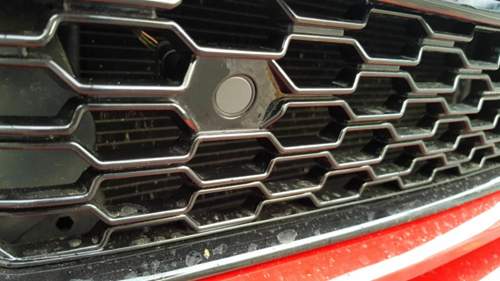

hast du mal Bilder vom Parksensor?
Klar sieht so aus
ja hast wohl recht, die Sensoren schauen nicht weit genug raus.
Wie kann das denn, hast du nicht weit genug reingedrückt?
Bei mir sieht es so aus , gestern montiert bis jetzt keine Probleme, aber nur in Stand getestet, bei uns regnet es.
Das einzige was ich angepasst habe war das der Sensor, wenn er in der original Halterung einrastetet eine kleine Zentriernase hat, diese habe ich entfernt das passt der Sensor ganz durch mit etwas Druck, aber bitte vorsichtig wenn man zu stark drück löst sich die Halterung aus dem neuen Grill( nur geklebt) habe diese dann erst einmal geschraubt( auf dem Foto zu sehen , sonst nur wenn man es weiß)

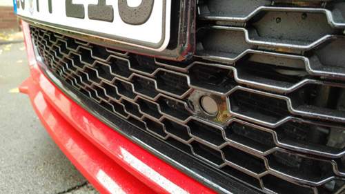

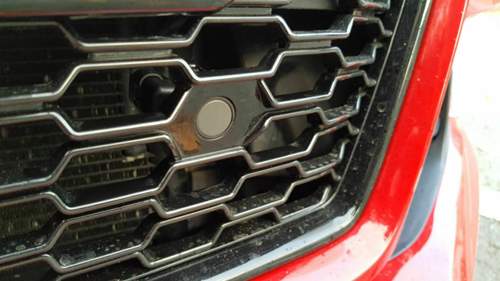

Habe immer noch das selbe Problem wie vorher obwohl die Sensoren jetzt weiter herausschauen.
So schaut's jetzt aus.
Müssen die Sensoren eventuell neu justiert werden?
bei mir habe ich die Sensoren oben , nach hinten "kippen" müssen , hört sich etwas blöd an war aber so ,
jetzt nach einer Woche zu 99% keine Störung mehr!
Habe diese mit , darf das hier schreiben , mit Kabelbinder in Position fixiert!
