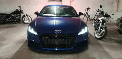

Also alles was ich zu der Umrüstung sagen kann bei einem TTS 8s aus 2017 ist:
Umbau ist möglich mit den originalen Teilen. Dabei ist zu beachten:
Es passt nicht 100%, vom Grill müssen Plastikteile mit einem Dremel angepasst werden.
Schlauch für die SRA muss versteckt werden, geht einfach.
Die Plastikabdeckung fürs Styropor hinterm Grill sowie die Aufnahme für den Motorhaubenverschluss muss neu. (Relativ günstig bei Audi direkt).
Die Aufnahme für die PDC passt nicht, kann aber eine Alternative von VW erworben werden, da von RS nur mit dem Grill zusammen erhältlich.
Ist relativ viel Arbeit, relativ viel „basteln“ aber vernünftig lösbar. Keine Sache um bei Audi machen zu lassen ohne von Hof gejagt zu werden ?? bei fragen gerne melden
Anbei nochmal n Bild für die Optik.

Vielen Dank fürs positive Feedback, bin auch vollends begeistert und harmoniert auch gut mit der S Front.
Kostenpunkt war ganz grob um die 100€ für die Teile, ich glaube sogar unter 100, war echt überrascht von Audi, 100€ für Plastik ist ja bei denen schon fast Geschenkt.

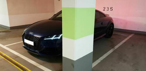

@B0bbi schrieb am 27. März 2019 um 18:44:49 Uhr:
@LeoLausemaus5 schrieb am 17. September 2018 um 22:08:25 Uhr:
Habe mir den nachfolgenden Grill nun bestellt und bin gespannt. 6-10 Wochen Lieferzeit.
https://www.communibuy.shop/.../?...
Liebe Grüße 🙂
Hast bereits eingebaut?
Jap, ist verbaut und passt wie angegossen =)
