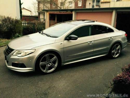

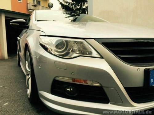

Ich hab auch die H&R drin. In Verbindung mit den R-Line Schürzen. Tiefer würde ich definitiv nicht mehr gehen, da das alles sonst nicht alltagstauglich ist. Habe so schon Probleme und muss aufpassen. Der Unterbodenschutz ist laut meinem Händer auch ein wenig verkratzt.
Ich habe ihn sofort nach der Tieferlegung gemessen:
Vorne 68 Vorher - 65 Nachher
Hinten 70 Vorher - 66,5 Nachher
Nach gut 1-2 Monaten hat sich das ganze noch ein wenig gesetzt, um max. 0,5cm.
Habe mal 2x Bilder hochgeladen. Vielleicht helfen Sie dir beim vergleichen weiter.
LG
Img-20150324-wa0005-resized
Img-20150324-wa0012-resized

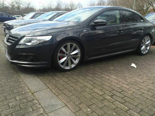

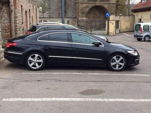

So, hier mal ein paar Fotos nach der Tieferlegung. Ich finde von der Tiefe her zu wenig, 2cm könnten locker noch.
Ich frage mich warum er nicht tiefer kommt, habe schon überlegt, dass ich ggf. die falschen Federn gekauft habe.
Ich habe die für den CC mit DCC sowie mit einer Vorderachslast ab 1071kg genommen. In meinem Fahrzeugschein steht 1090kg angegeben.
Insofern müssten es ja die richtigen Federn sein.
Hat jemand eine Idee woran es liegen kann, dass ich nur so eine geringe Tiefe erreiche?
