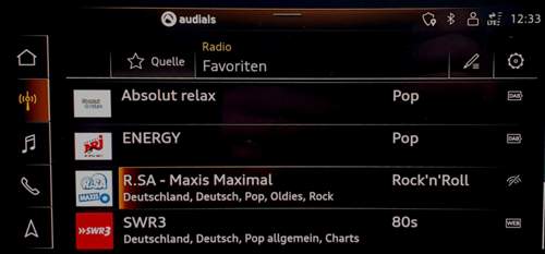

@Audiholic schrieb am 27. Dezember 2022 um 14:14:54 Uhr:
Favoriten sind weg. Sie lassen sich nicht mehr neu anlegen.
R.SA ist wohl rausgeflogen, aber Favoriten lassen sich nach wie vor anlegen ...
1
2
@DVE schrieb am 28. Dezember 2022 um 13:24:17 Uhr:
Du hast eine vollständige Integration des Webradio im MMI
Bisher in den anderen Modellen erfolgt Webradio durch Kopplung der myAudi App. Wenn die App sich am MMI via WLAN angemeldet hat, kann im MMI Webradio als eigenständige Funktion ausgewählt werden. Da gibt es aber keine Möglichkeit mehr die Sender als Favoriten zu speichern wie bisher. Auch nicht mehr "Letzte Sender" ist weg.
Also es kommt immer auf die Integration an

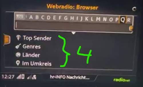

Hier noch mal der Vergleich in Bildern in der Anlage: Das eine Bild zeigt das Menü im MMI mit der myAudi App 4.13 in der man noch Favoriten im MMI speichern konnte. Das zweite Bild zeigt das MMI Menü ohne die beiden Punkte. Das ist ein gravierender Rückschritt/Mangel

hr_info wird ganz normal abgespielt, umschalten auf andere Sender ohne Probleme. Hängt wohl wirklich an der App selbst.
1
2
Danke, DVE für das Feedback, dann hat es scheinbar etwas mit der Art der Integration zu tun. Beim Nutzer Pbomb der auch ein MMI wie ich hat, funktioniert es nicht. Das zeigt zumindest, dass das Problem kein Einzelfall ist mit den etwas "älteren" MMIs (wobei 3 Jahre kein Alter ist für ein Fahrzeug das >60 TEUR kostet und dies hier Sonderausstattung im 4-stelligen Euro Bereich war).
