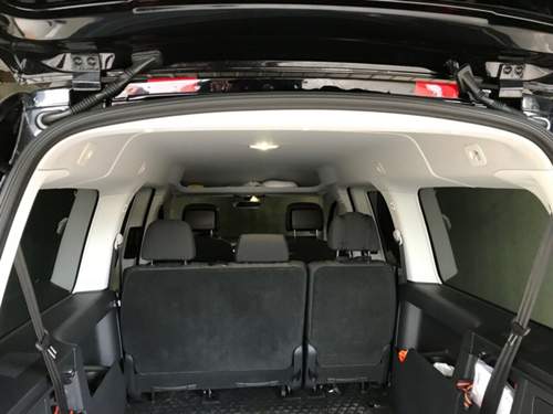

Ich habe nun in meinem 4er Maxi die hintersten Befestigungspunkte inkl. Kappen nachgerüstet.
Hier kann man, wenn die seitliche Verkleidung weg ist, den Himmel etwas lösen und die Metallhalter anschrauben.
Danach hab ich mit Taschenlampe und einer Nadel, ungefähr die Mitte des Halters herausgefunden und vorsichtig geschnitten. Immer etwas mehr nach außen, bis der Metallhalter komplett frei sichtbar war. Ordentlich festgezogen, Plastikkappe drauf und fertig.
Ich benötige jetzt nur noch die Halter hinter der 3er Sitzbank. Dort kann man zwar auch die Verkleidung wegmachen, aber man kommt kaum dahinter.

Ja das ist auch nach der dritten einhängbar. Sind pro Seite 3 Aufhängungen: nach zweiter und dritter Sitzbank sowie mit etwas mehr Abstand hinter dem Fahrer- bzw Beifahrersitz.

Halterungen nachgerüstet.
Nachdem ich die genauen Maße aus einem kurzen Caddy gemessen hatte, konnte ich nun die Halter hinter der Rücksitzbank nachrüsten. Vorsichtshalber den Himmel etwas gelöst, um sicher zu gehen dass alles Baugleich ist und dann ging es los.
Man muss hier sehr vorsichtig sein, um den Airbag nicht zu zerstören, aber es ist gut machbar.
Fazit: Durchaus schöne Arbeit , Zeitaufwand ca. 1,5 Stunden wenn man sehr genau arbeitet.
Sollte jemand Interesse an den Maßen haben, darf er sich gerne bei mir melden.
Projekt Netztrennwand abgeschlossen.
Ps: Das dunkle um die Halter herum ist ein Schatten und der kleine dunkle Fleck noch ein Bleistiftstrich den ich morgen noch wegwischen muss.
