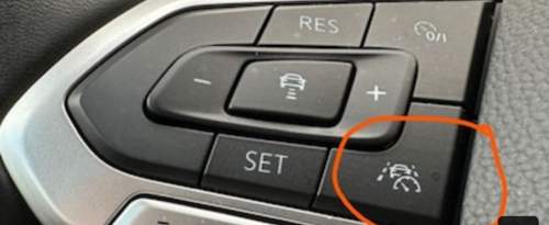

Ok danke. Und was bedeutet die Taste am Lenkrad mit dem Autosymbol und 4 Klammern ?
[Von Motor-Talk aus dem Thema 'Travel Assist Variant?' überführt.]

@Fireball08 schrieb am 6. Januar 2024 um 20:31:13 Uhr:
Da kommt man ins das Assistenzmenü. Wenn man TA hat, hat man die Taste am Blinkerhebel.
Da hat der blueopc recht.
Keine TA Taste im Lenkrad, kein TA verbaut, also das kapazitive Lenkrad fehlt im Verbau.
Mit Schalter? Wenig fehlt, da das ACC angeblich auch so bis zum Stillstand kommt. Ob man sich mit dem runterschalten und auskuppeln mit aktivem ACC arrangieren kann - keine Ahnung, ich könnts vermutlich nicht.
Was mit Schalter aufgrund der Codierung entfällt ist der assistierte Spurwechsel, den es nur mit DSG, Parklenkassi, SideAssist, Navi(evtl reicht R2D) und TravelAssist gibt.
