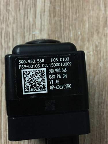

danke. habe ich probiert, leider ohne erfolg.
wahrscheinlich ist die falsche kamera verbaut.
grüße
Ist das nicht die High? Dynamische Linien?
Wenn du ein STG 6C hast ist alles i.O.
Assistent starten? TA aktiviert sich selbst mit angeschlossenem Anhänger !!
dynamische linien sind vorhanden. pla auch. jedoch zeigt er sofort " trailer assist nicht verfügbar "
fehlerspeicher-eintrag ist auch vorhande und lässt sich nicht löschen. siehe seite davor. habe nun die codierung wieder zurückgesetzt und der fehlerspeicher ist leer.
@CaptainDickei schrieb am 28. Januar 2017 um 17:32:31 Uhr:
ah. da liegt der fehler. ist wohl nur die compact verbaut.
tn: 5q0 980 556
diese kann es nicht.

es gibt 3 High rfk. 2 davon können es und diese siehe oben nicht.
Ok, wusste ich nicht, dass es beim Passat so viele Kameras gibt. Sorry.
dann hat sich das thema erledigt.
trotzdem danke
@CaptainDickei schrieb am 28. Januar 2017 um 18:38:12 Uhr:
trotzdem danke
rfk stg tauschen
hast du eine tn parat? kann man das selbst oder ist ein komponentenschutz aktiv ?
5Q0 980 568
dankeschön !!
Wäre mir gar nicht so sicher ob PLA benötigt wird, das PLA STG kann man auch auf 8 Kanal codieren.
Im Octavia FL kann man den Trailer Assist auch ohne PLA bestellen.
Hab noch eine 568 Kamera da, falls jemand umrüsten möchte.
