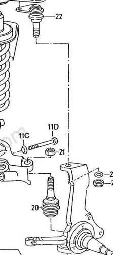

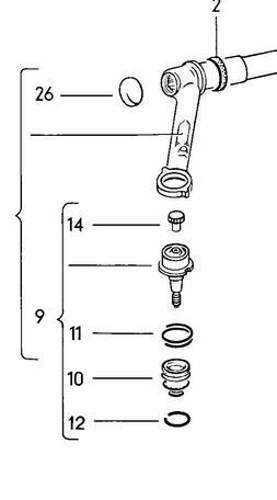

Für den T3 habe ich bisher KEINE Manschetten bzw. Teilenummern dazu gefunden, weder für oben, noch für unten. Unten hab ich zwei Ausschnitte aus dem Teilekatalog angefügt. Da sieht man, dass für die Traggelenke des T2 die Manschetten, Halterungen usw. von VW als Originalteil angeboten wurden, für den T3 dagegen nicht.

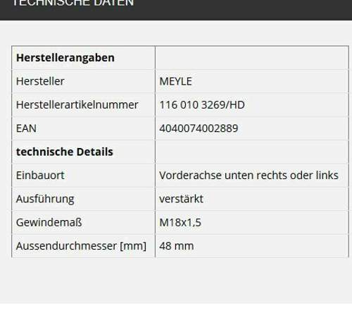

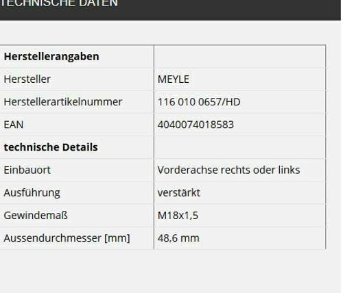

Ich hab noch bei Ebay recherchiert. Da variieren die Angaben zu den Einbaumaßen. Ein ebay-Händler hat z.B. Beide im Angebot. Bei ihm hat die Nummer 1160103269 48mm, die Nummer 1160100657 48,6mm. Keine Ahnung, wieso. Auch hier die Grafiken dazu unten.
