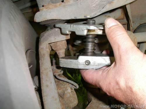

Die Gewinde der Muttern des Traggelenk mit Drahtbürste reinigen, und mit Rostlöser einsprühen. Auch die Inbusschrauben oben reinigen, sonst vergnuddeln die beim Lösen. Ab bekommt man den am besten mit einem Abzieher.

3-kopfabdruecker

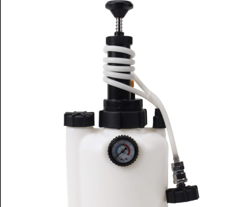

Camionette,
ich wuerde Dir ein Entlueftungsgeraet empfehlen–kostet an die 60 Euro und ist gut angelegtes Geld, da Du es sicher wann anders nochmals nutzen kannst. Damit ist das Entlueften am T3 ein Kinderspiel und ich wuerde das ganze Bremssystem und die Kupplung gleich mit machen.
Falls Du Hilfe brauchst gib Bescheid–ich kann Dir auch mein Geraet leihen (ich glaube Du wohnst um die Ecke)...
Gruss Ips
Danke dir für dein Angebot.
Werde mir jetzt ein Gerät kaufen ist ja wirklich keine riesen Investition.
Sind die Deckel der Bremsflüssigkeitsbehälter genormt. Passen alle Geräte.
