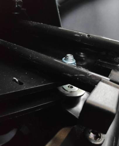

Ehrlich gesagt, war das mein erster Gedanke als ich das zweite Bild gerade angeschaut habe: Feile? Sieht doch nur nach 1 oder 2 mm aus, oder?
Paßt noch 'ne Karosseriescheibe unter den Schraubenkopf, ohne, daß das Drehteil aneckt?

Zweite Konsole bestellt - dasselbe Problem - SCOPEMA angeschrieben, folgende Antwort:
Wir haben gefunden dass auf die Letzte Produktion vom Ford, die Befestigungspunkte auf der Original Sockel von Ford sind nicht Quadrat !
Unsere Drehkonsole sind ganz Quadrat und konform auf Ford theoretische Abmessungen, aber wenn Sie messen die Diagonale Punkte der Ford Originalbock, Sie werden sehen dass der Bock ist verdreht !
Dies ist ein Ford-Qualitätsproblem; Um dieses Problem leicht zu lösen, besteht die einfache Lösung darin, die Befestigungslöcher der Drehkonsole zu vergrößern.

war bei meinem auch so. Habe dann mit einem 8er Metallbohrer das Loch etwas oval gezogen. Ist im eingebauten zustand durch den Schraubenkopf verdeckt und fällt nicht auf.

Nur zur Info, wie es weiterging. 30 € vom Versender der Konsole erlassen bekommen.
Nachbar mit Schlosser KnowHow hat beide nicht passenden Löcher mit einem Frässtift passend gezogen.
Eine Unterlegscheibe mit passend gesenktem Einlass hat dann den Abschluss mit der mitgelieferten Senkkopfschraube kraftschließend über die nun teils freie Stelle (falsch platziertes Borhloch) gemacht.
Bestätigen kann ich nun:
Drehkonsole klackert beim Fahren über Bodenwellen,
Sitz muss hoch gestellt werden und entsprechend vor-/ und zurückgesetzt werden - dann geht das Drehen auch mit geschlossener Beifahrertür,
Kunstoffabdeckungen hinten + Schienen vorne passen nun nicht mehr bzw. müssen beim Drehen abgenommen werden
Seitenairbagkabel muss sowohl unter dem Sitz als auch seitlich der Konsole von der Befestigung gelöst werden, damit die Länge beim Drehen reicht
Schade, dass keine Arretierung vorgesehen ist, wenn der Sitz nach hinten gedreht ist (wobei das vermutlich Absicht ist, damit diese nicht unabsichtlich arretiert)...

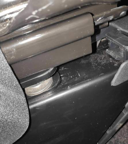

Weiß jemand, wozu die ISA Schraube mit angerollter Scheibe vorn am Sitzkasten gut ist? Ist "blind" eingeschraubt und befestigt nichts (siehe Bild). Der spitze Pin daneben verhindert das Drehen in der unteren Sitzposition. Oben gehts.
BTW: Die Mild Hybrid "Leiche" verbraucht ca. 8 Liter (nicht 15), hat ca. 750 km Reichweite (nicht 50) und 2000 ccm Hubraum (nicht 1000). Aber hauptsache mal was geschrieben...
