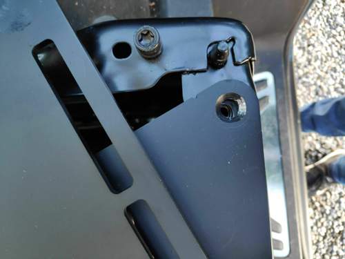

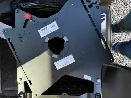

Habe eine Drehkonsole für meinen FTC 2019/11 Beifahrerseite hier (https://shop.freizeit-wittke.eu/Drehkonsolen) bestellt. Leider passte die Konsole nicht, obwohl die Konsolen auch für den FTC ab 2013 passen sollten. Auf den Bildern ist das leicht versetzte Schraubenloch zu erkennen.
Nun versuche ich mein Glück hier: https://www.campingwagner.de
--> gleiches Scopema Modell
... hoffentlich war es nur ein Fertigungsfehler...
Schreibe dann gerne, ob die gepasst hat.
Konsole-ganz
Bohrloch-versetzt

Zweite Konsole bestellt - dasselbe Problem - SCOPEMA angeschrieben, folgende Antwort:
Wir haben gefunden dass auf die Letzte Produktion vom Ford, die Befestigungspunkte auf der Original Sockel von Ford sind nicht Quadrat !
Unsere Drehkonsole sind ganz Quadrat und konform auf Ford theoretische Abmessungen, aber wenn Sie messen die Diagonale Punkte der Ford Originalbock, Sie werden sehen dass der Bock ist verdreht !
Dies ist ein Ford-Qualitätsproblem; Um dieses Problem leicht zu lösen, besteht die einfache Lösung darin, die Befestigungslöcher der Drehkonsole zu vergrößern.
mfG,
Tja, das nur als Info für als FTC Besitzer neueren Datums.... ob es jetzt sinnvoll ist, eigenmächtig an den Bohrlöchern eines sicherheitsrelevanten Teils rumzufummeln - konkret nachzubohren, mag jeder selber entscheiden...
