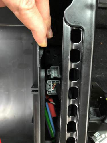

PS: Auf dem Foto mit dem Sitzkasten sieht man ganz links (vorne) einen nicht benutzten Anschluss, der aber verkabelt ist. Weiß jemand, was es damit auf sich hat?

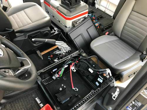

Hier der Blick in die zerpflückte Sitzkiste. Sitz ab, Stecker für Airbag, elektrische Verstellung, Sitzheizung abgeschraubt (alles in einem Stecker; der Beifahrersitz ist nur gesteckt und nicht geschraubt). Und den Sitz dann dahinter in den Freiraum gestellt (wegen Gurtlänge geht nicht viel anderes). Batterien und Batteriekasten sind raus.
Wie man sieht ist der Beifahrersitz schon auf Drehkonsole umgebaut.
Der Deckel, der an die Kühlbox gelehnt ist, ist der Deckel vom Batteriekasten. Daran erkennt man die Stege, die müssen ab. Sonst passt der Deckel nicht unter die Konsole.
Die Handbremskonsole ist auch abgeschraubt; man sieht den Bolzen links unter dem Handbremshebel. Der Bolzen muss ab.

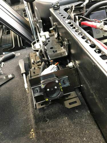

Foto von vorne auf die Handbremskonsole. Darunter ist die Elektronik-Konsole für die Schuko-Dose vom Spannungswandler. Man erkennt Bolzen und Mutter von dieser Konsole. Der Bolzen ist innen im Sitzkasten fest und muss dort abgetrennt werden.
Oben an der Handbremskonsole ist der Kopf vom Bolzen erkennbar; der muss ebenfalls abgetrennt werden.

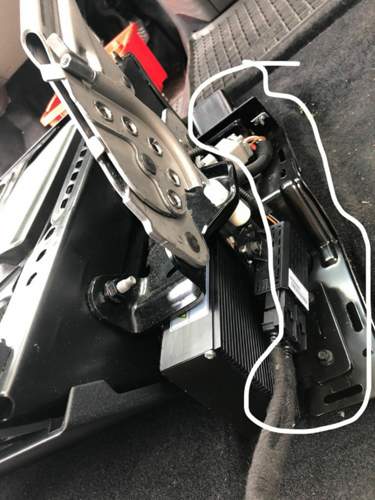

Hier nochmal im Detail; oben Handbremskonsole mit angeschweißter Mutter. Diese Mutter muss abgetrennt werden, sonst lässt sich der Adapter zur Tieferlegung nicht montieren.
Unten, weiß markiert, die untere Konsole. Dort ist das Gehäuse vom Spannungswandler befestigt sowie die Elektronik der USB-Anschlüsse.
Genau dort, wo diese Konsole befestigt ist, soll nachher die Handbremskonsole hin, mittels Adapter.
Hier mit Batteriekasten im Sitzkasten. Weiß jemand, was in diese freie Buchse gehört?
Ist das nicht der kkeine Fahrzeugschnittstellenstecker, u.a. mit dem Motor-läuft-Signal? Wird in der BEMM erwähnt.

kleine natürlich
