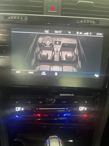

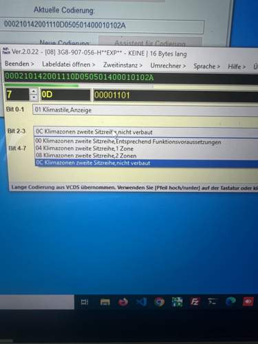

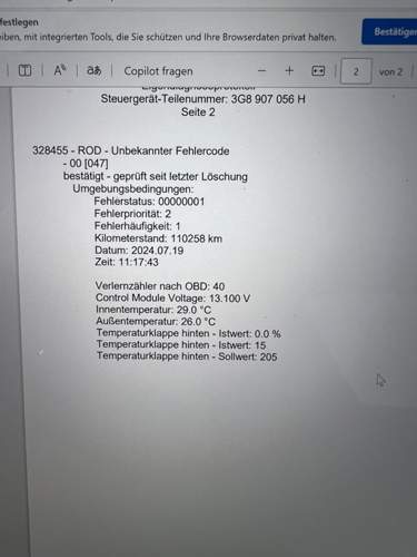

habe bei meinem Golf 7,5 GTE mit Discvover Pro. Sitz- und Standheizung vorhanden. Deswegen habe ich mir diese geholt. 3G8907056H für die Hybride.
Umbau und Codierung hat geklappt. Klappen und Kompressor anlernen hat über die Tastenkombi geklappt.

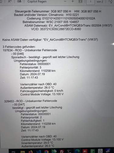

Alles funktioniert bis auf 2 Sachen. Es kommt kein Menü im Discover wenn ich die Taste drücke. Weiß nicht ob was in der Codierung fehlt oder diese defekt ist, weil es ein Gebrauchtes ist.
Und 3 Fehlercodes die sich nicht löschen lassen. Bilder anbei
@Lightningman hattest du oder ihr das auch schon mal?
Wenn kein Menü kommt ist oft das Gateway (Diagnoseinterface) zu alt, manchmal hilft auch nur ein Firmware Update. (falls verfügbar)
Haben das Problem selber gelöst. Bedienteil läuft perfekt!
Das Problem lag in der Originalcodierung. Habe mir alles bei jedem Bit durchgelesen und genau die Einstellung im Neuen übernommen. Und das ist das Problem. Die Fehler kommen daher, weil es denkt das es eine Klima in der hinteren Sitzreihe gibt. Ist ja im Golf nicht so. Aber im Passat. Der Fehler kommt vom Byte07 Bit 2-3 (Klimazone zweite Sitzreihe).
Im alten Bedienteil war dort 00 Klimazone zweite Sitzreihe, Entsprechend Funktionsvorraussetzung. Klingt ja logisch.
Es muss aber dort dieses ausgewählt werden 0C Klimazone zweite Sitzreihe, nicht verbaut. Bezieht sich alles auf VCDS!
Danach funktionierte das Menü und alle Fehler sind weg. Man kann also ohne Probleme eine Klimabedienteil aus einem Passat usw im Golf verbauen.

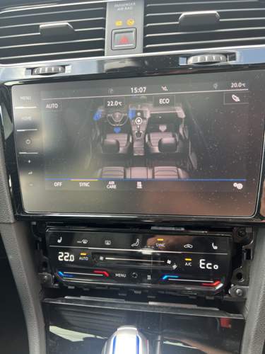

Also wenn dein Menü jetzt so aussieht wie auf dem Bild, dann stimmt deine Codierung noch immer nicht.
Die vordere Reihe solltest du über das Menü einstellen können. Ebenso die Stärke der Lüftung usw.
Nachtrag: Sehe gerade die Lüftung steht auf Off. 😁 Da wird das wohl anscheinend nicht angezeigt.
So ist es. Anbei einmal eingeschaltet

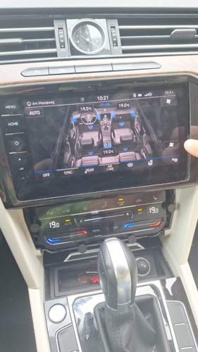

Meine Herren,
ich meine alle 70++ Seiten durchgelesen zu haben, aber komme mit meinem Problem nicht weiter voran und wäre für Eure Expertise sehr dankbar.
Fahrzeug: VW Passat B8, combi, 3 Zonen-Automatik, ohne Standheizung, mit Lenkradheizung, mit Sitzheitzung, mit elt. Frontscheibenheizung.
Habe ein Touch Panel 17G907044L von AliExpress beschaffen.
VCDS war nicht nutzbar, da Hex1...keine Texte sichtbar bzw. Texte unvollständig.
Bin mit VCP rangegangen, und zwar über Tiguan (VW37x -> EV_ACTouchPrehVW37X) und so auch die Lernradheizung zum Laufen bekommen.

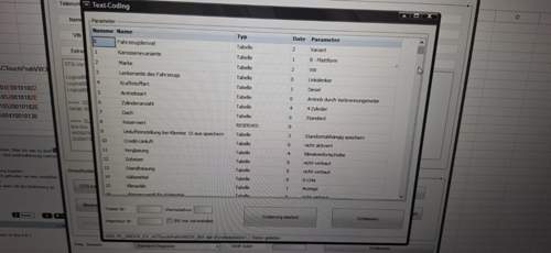

Die Codierung erstmal vom alten genommen und dann mit VCP angepasst, gerade in Punkto Lenkradheizung:
Altes Panel: 12020104200400011115504E00101802
Neu nach Anpassung: 1202010420040001111510520010182E

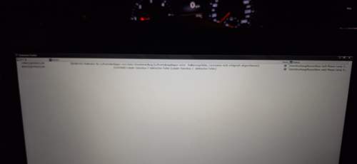

Mein Problem: obwohl äußerlich alles zu funktionieren scheint, bestehen Fehler im Speicher, und zwar:
1) Stellmotor für Luftverteilerklappe vorne keine Grundeinstellung (obwohl Grundeinstellung über VCDS und auch über das Panel durchgeführt)
2) Lokaler Datenbus - 2 elektrische Fehler
Meine Fragen:
1) habe ich was falsch codiert oder ist hier was mit dem Stellmotor? Ich füge hier die Screenshots der Text-Codierung ein. Wäre super, wenn ihr querchecken könntet, ob ich hier evtl. was falsches ausgewählt hatte.
