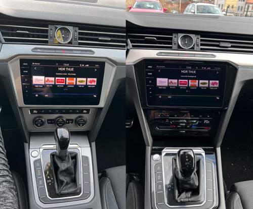

Alt vs neu klima
Das schönste Upgrade sind die schwarzen Blenden 😛

Ja so schön wie es aussieht aber auf dieses klavierlack könnt ich ah manchmal verzichten. Passt aber halt auch gut mit dem 9.2 discover und der touchklima. Vorteil jetzt kann man mit dem richtigen Tuch einfach nur über eine große Fläsche wischen ohne um irgendwelche Schalter und Knöpfe drum rum zu wischen
Tipp: Vor dem Abwischen mit einem Swiffer drüber. Dann bleibt es kratzfrei 🙂

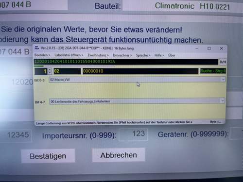

Hey Grüßt euch 🙂
Hab da nen kleines Problem hab in meinem b8 bj 2015 das discover pro 9zoll Display nachgerüstet sowie inclusive Flashen lassen der unit.
Dann habe ich noch zusätzlich das Touch bedienteil mit der Teilenummer 2GA.907.044.B verbaut.
Allerdings habe ich nun das Problem das ich im dp keine Klimazonen für hinten angezeigt bekomme, und die Sitzheizung hinten lässt sich auch nicht mehr einschalten.
Codierung habe ich Bit und Byte vom alten übernommen, hatte mir auch noch zusätzlich nen Touch bedienteil von Ali bestellt aber trotz zeigt es nix im dp an und Sitzheizung hinten lässt sich nicht einschalten.
Weiß jemand nen rat ?
Vielen Dank und liebe Grüße🙂
.jpg
Codierung mit Bit und Byte kannst du glaube ich nicht einfach übernehmen.
Du musst schon separat jedes Bit durchgehen und anklicken
@Masterpanic80 Er ist im VCDS jeden einzeln durch gegangen und hat's mit der vorigen Codierung abgeglichen und alles so gesetzt wie es (eigentlich) gehört.
@flowistade Grüß dich, Micha hier. 😁
Ja genau hab es so gemacht wie @savoury geschrieben hat
Grüße zurück an dich 🙂
2GA ist ein Tiguan KBT so weit ich weiß

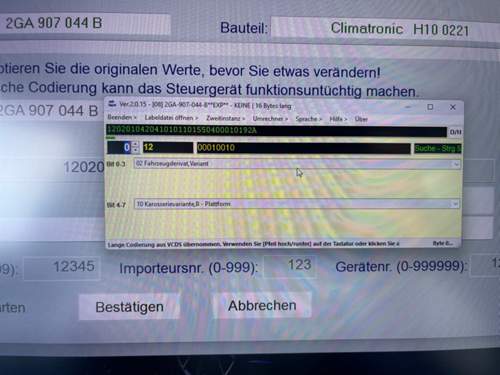

Hast Du im neuen Bedienteil wirklich auf Passat codiert? Mit Platform und allem anderen Drum und Dran?
Hast Du Klimastyle vorne & hinten aktiviert?
Ist 3 Zonen codiert?
Ist wirklich Sitzheizung hinten codiert?

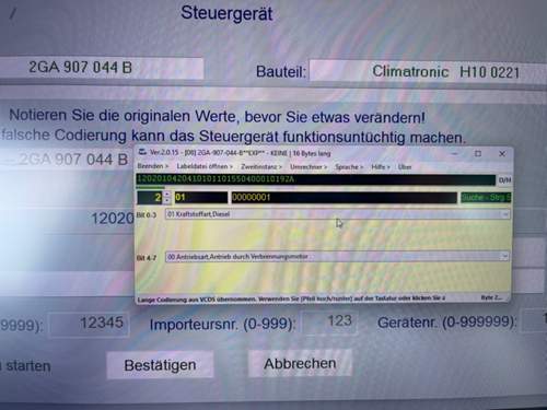

Codierung hochladen bringt nix, da nicht unbedingt überall gleich. Das hängt vom Labelfile ab, welches VCDS für dieses Klimabedienteil nutzt. Du kannst höchstens Byte-Shots machen. Also in dem Langcodiereditor jedes Byte anwählen und ein Screenshot machen.
So habe ich das Codiert
