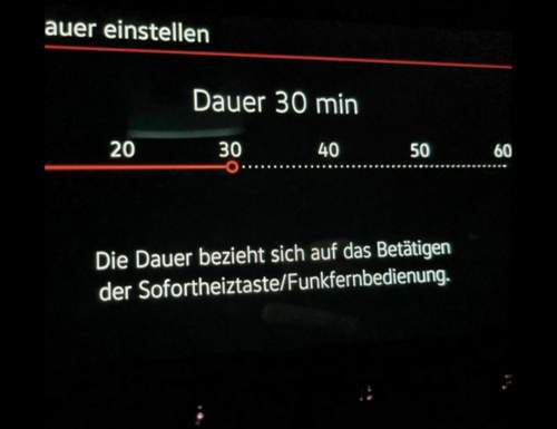

Wie ist das mit standheizung per Fernbedienung starten?
Bei mir läuft die eingestellt Zeit dann immer mit runter und bleibt bei 16min stehen. Muss nach jedem heizen mit Fernbedienung die Zeit wieder auf zb. 30min hochstellen.
Hab auch ein orginal EU Teil mit standheizungtaste.
Bild 1: ist die eingestellte Zeit vor dem heizen
Bild 2: ist die eingestellte Zeit nach dem Heizen per Fernbedienung
Bei mir blieben zwar die 30min stehen aber die SH hat nur 16min geheizt.
Gibt es auch eine TPI für beim GTE.
Mit der neuen SW läuft sie die 30min durch.
