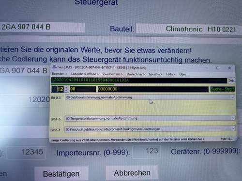

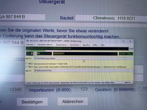

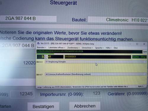

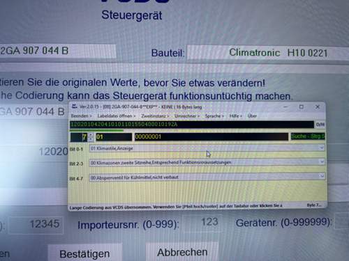

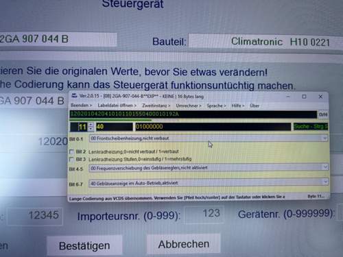

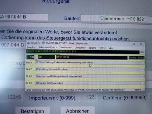

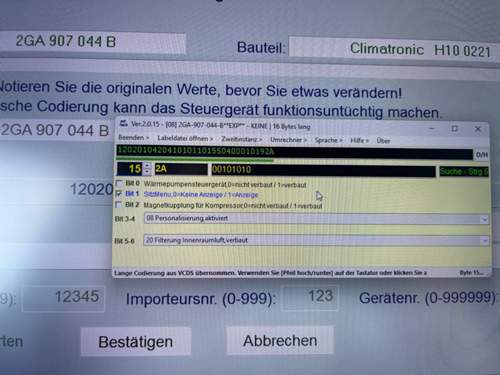

@Savoury schrieb am 17. Mai 2022 um 17:19:38 Uhr:
@Masterpanic80 Er ist im VCDS jeden einzeln durch gegangen und hat's mit der vorigen Codierung abgeglichen und alles so gesetzt wie es (eigentlich) gehört.
@flowistade Grüß dich, Micha hier. 😁
Achso. Dachte er hat die Codierung einfach kopiert und eingefügt
2GA müsste T-Roc sein, oder?
Die Nächsten 5
.jpg
+2
Und die fast letzten 5
.jpg
+2
Jetzt aber das letzte sry für das einzelne geposte :/
.jpg
@Lightningman ja das kann ich auswählen allerdings nix codieren da vcds dafür nix kennt.
Was ist mit den APKs? Wurden die auch verglichen?
Alle ?
@flowistade Die hatte ich dir geschickt. ^^
Ja stimmt die hatte ich auch abgeglichen (y)
Auch beim MIB2.5?
Nein da tatsächlich nicht …. Welche Apks sind denn das ?
Hast du die APKs von alten gezogen bevor du upgegradet hast?
Nein hab ich nicht gemacht, aber muss auch dazu sagen mit den nicht Touch bedienteil funktioniert das auch alles
Dann am besten das alte noch mal anschließen wenn vorhanden und die APKs auslesen
