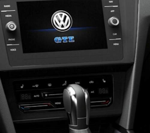

Kennt Ihr, oder hat hir eigentlich schon jemand das Touch Klimabedienteil verbaut?
Mich würde Interresieren ob damit alles funktioniert und ob es Plug&Play ist.
Soll angeblich in den neun Asiatischen Modellen verbaut sein.
Ich finde es würde extrem gut zum Radio passen.
Hir der link dazu: https://www.aliexpress.com/i/4000427441073.html

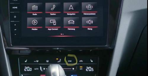

@tomsab0 schrieb am 4. Juli 2020 um 00:47:59 Uhr:
Gibt es beim Touch Teil keine Sync Funktion?
Also beim Arteon FL schon... und auch beim Passat MJ 2021 (Bild aus dem AT-Konfi).
Das Ali-Teil scheint also doch etwas anders zu sein. Wird interessant, ob das einfach so passt 🙄
mfg, Schahn
Hallo Gemeinde,
ich habe das Touch-Bedienteil jetzt bei mir verbaut. Ich habe das Bedienteil mit der Teilenummer 17G 907 044 A( ist das ohne Sitzbelüftungssymbol) von AliExpress für den Golf 7 bezogen. Die Blende ist klavierlackschwarz und passt 1:1 zum Dekor des Golf 7 R. Der Aus- und Einbau ist kinderleicht. Nach dem Einbau musste ich das Steuergerät (ist das Bedienteil) noch über die lange Codierung an die Ausstattung anpassen. Habe ich mit OBDEleven gemacht. Funktioniert einwandfrei. Die Sync-Einstellung wird bei mir jetzt über die Menüfunktion im Discover Pro eingestellt. Die Bedienung der Temperatur und Lüftergeschwindigkeit kann sowohl über Touch bzw. Wischbedienung geregelt werden. Die Auswahl der Luftaustrittsdüsen erfolgt entweder durch mehrmaliges Drücken der dafür vorgesehenen Taste bzw. über das Display des Discover Pro, wo es dort ebenfalls angezeigt wird bedient. Ist so ähnlich wie bei der Fahrprofil-Auswahl.Die Standheizungsfunktion (sofern verbaut) wird ebenfalls über das Menü gesteuert. Ich habe einen Golf 7 R MJ 2016 und habe das AID und das Discover Pro vom VL nachgerüstet.
Vielleicht habe ich hier ein paar Fragen geklärt.
