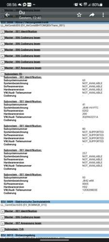

Hab mir von einem Freund ein GTE Klimabedienteil geliehen um mal was Ursachenforschung zu betreiben.
Bei mir bleibt auch das Klimabedienteil tot hinten.
Super das du es machst. Beim Facelift geht aber was ist den da anders.
Alle Sub auf dem LIN sind nicht zu erreichen.
Kann ja eigentlich nur noch anderes belegt sein.
Da brauche Ich deine hilfe
Oder jemand anders den das vergleichen kann.
Heute war eine freund bei mir mit Seine Passat GTE 2021.
Das Touchclima ist das gleiche teilenr vorne und hinten.
Codierung ist auch exact das selbe.
Den Gateway ist anders, es ist eine 3Q0907530AH
Und bei mir 5QE907530D
Aber das fremde war im Adresse 08 das bei mir nicht den sub menu Offenen kann und bei ihm geht es und seht Mann das hinten display

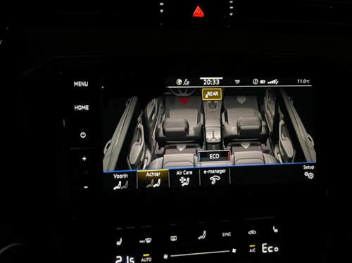

Und weiter ist mir aufgefallen das den e-manager menu auch beim Facelift im clima verfugbar ist.
Bei mir ist das im wagen Menu
( das Navi / media ist gleiche)
das liegt am MIB 3.

Das ist schon ziemlich merkwürdig. Läßt sich den bei euch mit dem Touchklima Stg der Lüftermotor verstellen / ansprechen? Falls ja, kann es an einer Verkabelungsänderung / Pinbelegung eigentlich nicht liegen. Das Stg vom Lüftermotor liegt auf dem gleichen LIN bus, wie das E265 (hintere Klima Stg)

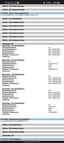

@jimmyvw schrieb am 1. November 2021 um 21:50:23 Uhr:
Das war was ich ein paar Beiträge vorher gemeint hatte.
Die beiden Stg (Klimakompressor & PTC Heizung), die in Deinem VCDS Scan erkannt werden, hängen alle am Ladegerät für die HV Batterie und daß ist wiederum für Klima Stg über den CAN erreichbar.
Das funktioniert. Nur Luftgütesensor und hinten nicht.
Hmm, Sonnensensor hängt direkt am 08 Stg (20 pol pins 1,3,9 + 17) und wenn der Lüftermotor steuerbar ist, habe ich erstmal keine Erklärung, warum das E265 nicht läuft. Hard- und Software- versionen sind mit der von jimmyvw Freund geposteten identisch. Sollte also auch kein Protokollproblem sein.

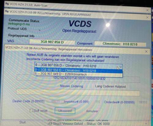

😁 bin heute ausgeschlafen 🙂 Der hängt natürlich am LIN dran. Beim normalen Passat am 08 und beim GTE, so weit ich sehe, am Klimakompressor (der wiederum am AX4 und somit am CAN Bus hängt). Da scheint also ein Unterschied zu sein.
Wird beim Touch in der Codierung expliziet der GTE als Modellvariante aufgeführt? Falls ja, versuch dort mal den normalen Passat zu codieren (nur um zu sehen, ob dann das E265 anspringt) Wobei ich im SLP von 2019+ keine andere Belegung des E265 gefunden habe.
Nein...nur hybrid ist extra zu codieren.
Aber es ist eine extra SW und HW.
Mein freund hatte es für ein normal gekauft lief aber nicht und klima hinten auch tot.
Da sollte den Verkabelung anders sein. Ich weiß auch nicht mehr.
