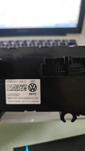

Hallo Leute.
Kennt Ihr, oder hat hir eigentlich schon jemand das Touch Klimabedienteil verbaut?
Mich würde Interresieren ob damit alles funktioniert und ob es Plug&Play ist.
Soll angeblich in den neun Asiatischen Modellen verbaut sein.
Ich finde es würde extrem gut zum Radio passen.
Hir der link dazu: https://www.aliexpress.com/i/4000427441073.html
https://de.aliexpress.com/i/33049030029.html

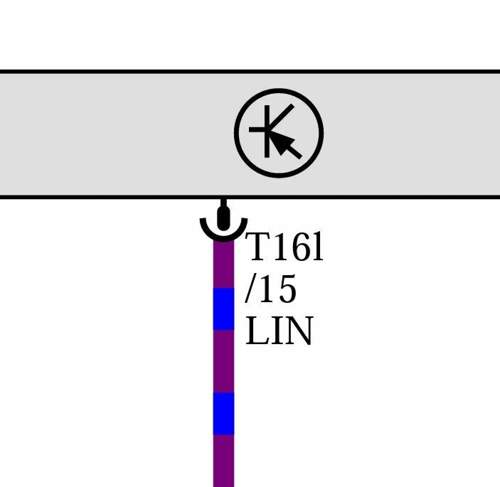

Bin ein kleines Stück weiter.
Nochmal neuen Plan bekommen über FIN
Da steht schwarzer 16pol stecker pin 15
Jetzt kommt natürlich das beste, der pin ist nicht vorhanden.
Edit:
Da sonst alle Lin und can Bus auf den 20pol Stecker gehen und da 2 Pins frei sind 15 und 4 geh ich da von 15 aus.
So mal kurz und schnell, es läuft jetzt.
Das hintere Klimabedienteil muss anders angeschlossen werden.
Wenn ich morgen mal Zeit hab schreib ich genaues.
