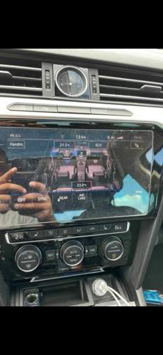

Touch Kimabedienteil
VW Passat B8
Hallo Leute.
Kennt Ihr, oder hat hir eigentlich schon jemand das Touch Klimabedienteil verbaut?
Mich würde Interresieren ob damit alles funktioniert und ob es Plug&Play ist.
Soll angeblich in den neun Asiatischen Modellen verbaut sein.
Ich finde es würde extrem gut zum Radio passen.
Hir der link dazu: https://www.aliexpress.com/i/4000427441073.html

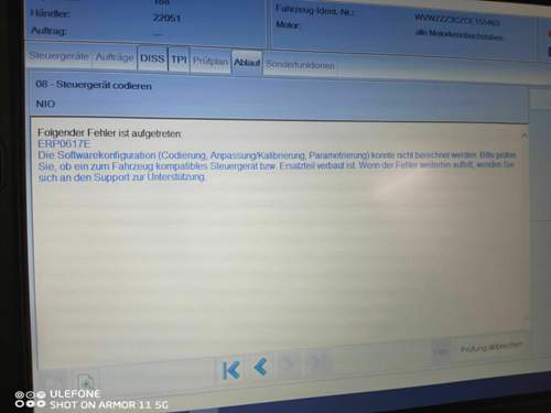

Hallo, ich bekomme das neue Bedienteil nicht codiert. Es übernimmt die neuen Werte vom alten nicht…
wo liegt das Problem?
2dcf18ef-d444-4930-bbaf-adefbde0c3cf
Wie alt sind deine Projekte bei Odis?
Die werden zu alt sein.
Aktuell

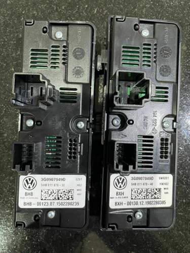

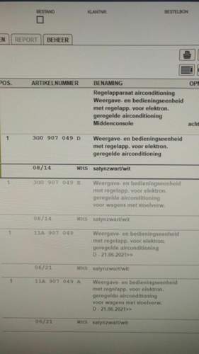

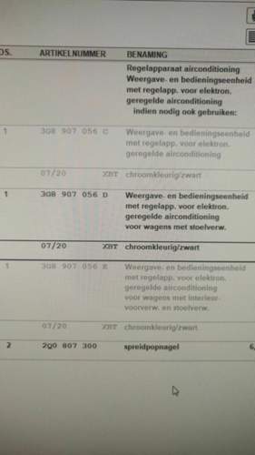

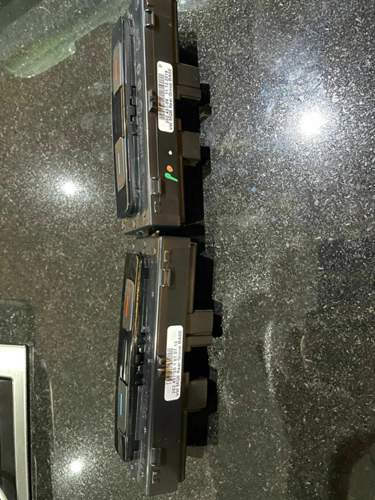

Wie schon beschreiben habe ich das teilnr von de Passat GTE Facelift gesucht fur vorne.
Fur hinten ist es das gleiche teilnr was ich auch schon ab Werkstatt eingebaut ist. nur den Baujahr und K nr ( sehe Bild) sind anders.
Also habe ich mir eine aus 2020 gekauft und eingebaut. Danach den Taster Kombination aber immer noch geht den hinten display nicht eingeschaltet

Ich dachte für vorne hast du?
Ich hätte noch ein Freund der ein Klimabediebteil für vorne vom GTE zu verkaufen hat.
3G8907056D (ohne SH)

Vorne Habe Ich eingebaut

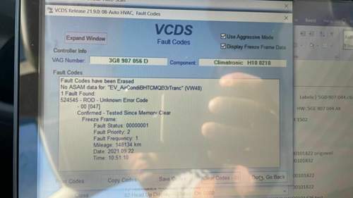

Den 3G8907056D ( sehe scan)
Aber hinten geht nicht an
.jpg
