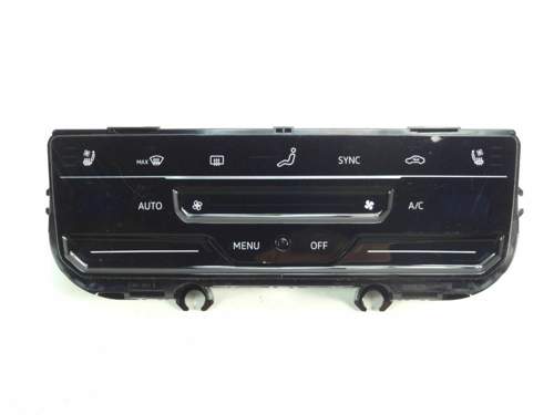

Hallo Leute.
Kennt Ihr, oder hat hir eigentlich schon jemand das Touch Klimabedienteil verbaut?
Mich würde Interresieren ob damit alles funktioniert und ob es Plug&Play ist.
Soll angeblich in den neun Asiatischen Modellen verbaut sein.
Ich finde es würde extrem gut zum Radio passen.
Hir der link dazu: https://www.aliexpress.com/i/4000427441073.html
https://de.aliexpress.com/i/33049030029.html

Ich habe das Touch Klimabedienteil jetzt endlich in meinem T-Roc zum laufen gekriegt. Bei meinem T-Roc (Modeljahr 2021) ist eine Magnetkupplung verbaut. Das war der Grund, warum der Kompressor nicht funktionierte. Anscheinend verbaut VW ab dem Modeljahr 2021 wieder Magnetkupplungen.

Servus in die Runde. Ich habe mich jetzt bezüglich des Themas auch mal angemeldet und mir hier alles durch gelesen. Danke schon mal vorab für viele nützliche Antworten. Dennoch bleibt mir eine Frage übrig.
Hat jemand es mit einem Ali Kbt zum laufen bekommen die Standheizung einzupflegen ins DP?
Mir ist klar das das Kbt von Ali keine Sofort Heiztaste hat aber wegen dem Preisunterschied würde es für mich schon Sinn machen das von AE zu bestellen zu mal es ja via FFB oder im Klimamenü gehen sollte. Ich benötige theoretisch nur ein einfaches Kbt mit Sitzheizung und 3 Zonen. Dennoch möchte ich danach eine Standheizung einbauen lassen.
Würde mich freuen wenn jemand helfen kann.
StH kann codiert werden. Daher mit den Ali-Teilen immer möglich. Bedienung erfolgt dann über StH FB oder dem Klimamenu. Zeitsteuerung ebenfalls möglich. Beim Klimamenu stört mich persönlich (ist aber bei den original EU Stg auch), daß man im Hauptklimamenu nicht sieht, ob die StH an oder aus ist (man muß erst ins StH Menu rein). Hier ist der Grafikumsatz schlecht gelöst (sollte halt, wie bei der LRH sofort sichtbar sein, ob an oder aus).
Mittlerweile gibt es sogar Ali Klimabedienteile, die wie die alten EU Typen mit Drehregler, die Sitzheizung / Lüftung / Lenkradheizung als direkte Bedientaste haben. Das hat keines der EU Touch Bedienteile mehr (dafür halt die Sofortheiztaste). Diese neuen Aliteile haben auch keine "17G" Nummer mehr.

Hi Leute 🙂 Also ich habe jetzt ein Kbt (5NA907044AK mit Standheizung) da. Kann mir jemand ne Info geben wie der Ablauf ist?
Ich würde jetzt die lange Codierung vom alten KBT kopieren danach das neue Kbt rein und die lange Codierung einfügen. Danach Kompressorlauf und Klappensteuerung durch führen. Danach prüfen ob in der Anpassung was geändert werden muss. Passt das so?

Grundsätzlich hört sich das gut an. Nur warum ein Tiguan (5NA) Bedienteil in einem Passat B8?
Weil ich das ziemlich günstig bekommen habe mit Sofort Heiztaste für die Standheizung 😉
Noch mal zum Thema kalte Luft seit der Umstellung. Kann es eventuell an anderen Sensoren liegen die bei uns verbaut sind und welche ab Werk bei Autos mit Touchklima verbaut sind? Laut Etka gibt es hier einige neuere Indexe für den luftgütesensor. Der tempsensor ist seit Jahren der gleiche. Den hatte ich erst in Verdacht.
Dagegen ist ja auch nichts einzuwenden. Die TouchKlima funktioniert in meinem B8 einwandfrei. Heizen, Kühlen etc. läuft, Sliden ebenfalls.
Nur die Blende muss minimal angepasst werden.
Gibt es denn Funktionsunterschiede zwischen dem KbT des Tiguan und Passat?
