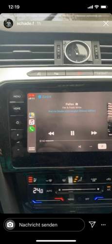

Na was haben wir denn da!
4c223245-e7cc-4cbc-b93d-5135d4f40a6c
Sind die 3 roten Balken links sitz Lüftung und in der Mitte die leicht versetzten gelben Heizung?
Die drei roten sind Sitzheizung, blau wäre Lüftung.
Die gelben ist wahrscheinlich für unten mitte oben Belüftung.
Stimmt, aber kann rot und blau gleichzeitig leuchten?
Ja, das kann es. War bei meinem auch schon. Indem du z.B. die Heizung anschaltest und über das Radio dann die Lüftung zuschaltest. (Ist mir aus Versehen durch eine holprige Straße passiert) Im übrigen sind das keine gelben Balken, sondern Pfeile, die die Luftausströmer quasi anzeigen.
