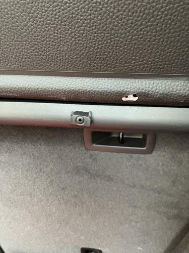

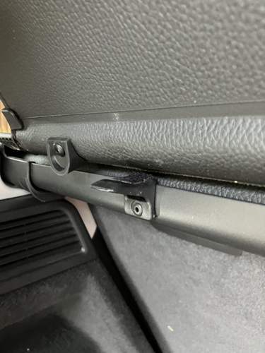

Leider muss ich ihn demnächst wieder abgeben und hab ein Problem mit der Gepäckraumabdeckung.
Die Haltewinkel aus Kunststoff, die die Klappe von unten gerade halten,... da ist einer von kaputt. Sehr ärgerlich.
Der freundliche sagt, da müssen sie eine neue Jalousie kaufen,... Beschaffung neu ca. 500€
Beim Touareg 7P gab/gibts dazu einen Reparatursatz,... der kostet "nur" knapp 30€.
Kennt jemand das Problem ?
Gibts die Winkel auch einzeln ?
Gibts da vielleicht was günstigeres ?

Wäre kleben eine Option? Es gibt einen Kunststoffkleber von HG ( Kleber und Pulver) das verschweißt den Kunststoff und das hält bombenfest.

So sehen die guten Stücke aus.

Die Niete kann man aufbohren. Die Plastikdinger besorgen und wieder neu annieten. Niete schwarz machen. Das wär mein Vorgang. Das Problem ist wahrscheinlich die Dinger zu bekommen.
760867871C RUK Kofferraumabdeckung VW Touareg CR7
Das mal bei Eb..-Kleinanzeigen angeben, das kann man vielleicht umbauen, dort sind die vorderen Halter defekt
Das ist mein Plan B
