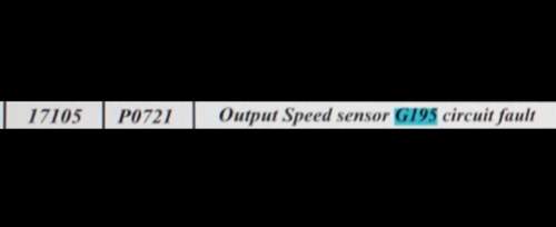

Hallo Chris,
es ist nicht das Getriebe oder Wandler kaputt, sondern nur ein Sensor, welcher sich im Getriebe befindet.
Diesen siehst du im Bild1 (Quelle Clubtouareg.com)
Diesen austauschen (Sensor kosten ca. 50€) neues Öl und Filter rein und weiterfahren.
Lies bitte das sich das ist genau dein Problem! Da habe ich bereit was geschrieben. Hier: https://www.motor-talk.de/.../...ehzahl-g195-kein-signal-t6126588.html

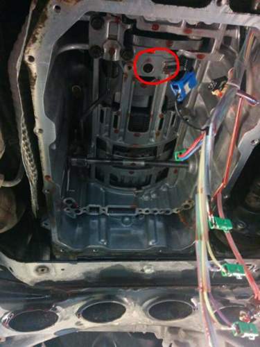

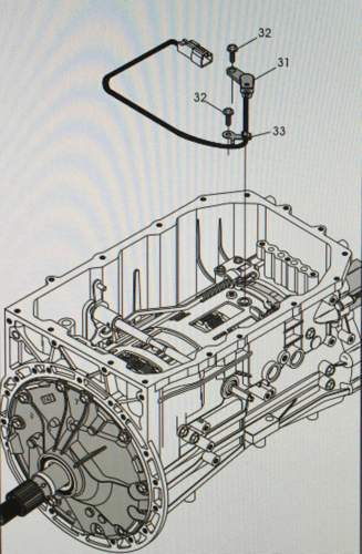

Ich schaue es gleich noch nach wie man an diesen Sensor ran kommt, also Schiebekasten muss auf jeden Fall raus, also Öl ablassen (ca 6l) ölfilter raus, Schieberkasten raus und wenn man unter dem Auto steht oben auf den Getriebe
Also ich habe es mir gerade angeschaut und habe gesehen dass nur der schieberkasten raus muss also Wandler oder sonstige Bauteile des Getriebes müssen nicht abgebaut werden siehe Bild 2 und Bild 3
