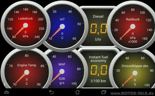

du scheinst ja schon einige Erfahrung mit dem Torque II App gemacht zu haben.
Aus Angst vor der Umlöterei habe ich mir den Original OBDLink mx Adapter gekauft. (148 -Euro)
Funktioniert mit dem Forscan prima. Der Adapter zieht - glaube ich - auch deutlich weniger Strom als so ein ChinaClone. Zusätzlich ist für die Leute, die den Original Adapter haben eine Android App OBDLink dabei. Funktioniert für meine Zwecke ganz ordentlich (kann 12 PID's mitloggen). Siehe auch Bild.
Leider kann ich aber einige Werte, die mit Forsacn problemlos auslesbar sind (vor allem) Temperatur vor DPF und Delta P DPF nicht anzeigen und auch nicht loggen
Frage: Könnte das Torque Pro? (Wäre für mich ein Grund die App zu wechseln!)
Hast du mal einen Screenshot von deinem aktuellen Torque Dashboard, eventuell mit zusätzlichen Erläuterungen.
Gruss carli80
Screenshot-2014-03-24-20-23-17
Das gleiche Problem habe ich bei meinem 2006er Mondeo TDCI 2.0 auch, ich hätte gerne die Abgastemperaturen aber die werden mir einfach nicht ausgegeben, auch nicht mit der bezahlten Torque App. Das wäre nützlich für die DPF Regeneration, mit Forscan werden die Werte ausgegeben. Hat jemand vielleicht Erfahrung ob es mit bestimmten OBD Adaptern besser klappt?
ForScan ist speziell für Ford entwickelt und kann auch diverse Steuergeräte auslesen was ein 0815 Allgemeines App nicht kann wie wohl in diesem Fall auch
