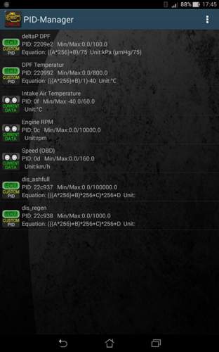

Das gleiche Problem habe ich bei meinem 2006er Mondeo TDCI 2.0 auch, ich hätte gerne die Abgastemperaturen aber die werden mir einfach nicht ausgegeben, auch nicht mit der bezahlten Torque App. Das wäre nützlich für die DPF Regeneration, mit Forscan werden die Werte ausgegeben. Hat jemand vielleicht Erfahrung ob es mit bestimmten OBD Adaptern besser klappt?

Leider kann ich aber einige Werte, die mit Forsacn problemlos auslesbar sind (vor allem) Temperatur vor DPF und Delta P DPF nicht anzeigen und auch nicht loggen
Frage: Könnte das Torque Pro? (Wäre für mich ein Grund die App zu wechseln!)
Für den 2.0 weiss ich es nicht.
Für den 1,6 TDCI habe ich es inzwischen für mich selbst (relativ mühsam) selbst ermittelt.
Ensprechende customPIDs rausgesucht.
Und es funzt prima.
Praktische Erfahrungen habe ich unter "erfolgreich Regenerieren beim 1.6 TDCI trotz extremen Kurzstreckenverkehrs, Erfahrungsbericht." berichtet.
Screen-torque-custompid
Hey, das ist ja super. Das sind anscheinend die richtigen PIDs, nach langem probieren und rumfragen im Forscan und Torque Forum! Endlich!!!
Den DPF Differenzdruck musste ich aber mit Faktor 10 skalieren, du auch? Bzw. nicht ganz, ich glaube es werden psi angezeigt, also musste ich mit 6.89476 multiplizieren, damit ich kPa bekomme.
Hast du eventuell auch die PID für die %-Rußbelastung des DPF?
Ah, hatte in den Einheiten-Einstellungen "psi benutzen" eingestellt. Das war dann wahrscheinlich der Faktorfehler.
Richtig, ich hatte gleich die kPa eingestellt.
