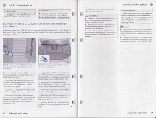

nein kleiner braucht nun einen neuen Kindersitz der Gruppe I. Alle als "gut" getesteten haben einen zusätzlichen haltepunkt "Top-Tether".
Gibt es diesen im Passat Variant ...wo befindet er sich?.
Wenn nicht kann man diesen nachrüsten.
Danke für die hilfe...

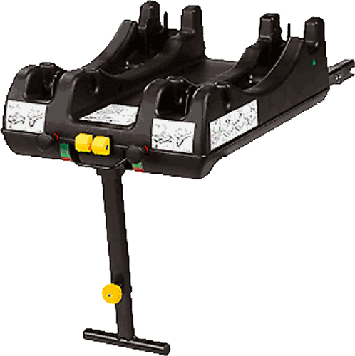

Aber welche Art der Befestigung ist denn sicherer? Die Iso-Fix Sitze mit Top Tether oder die, wo dann eine Stange nach unten in den Fußraum geht?
Für Top Tether spricht für mich, dass ich dann auch mal was in den Fußraum stellen kann, ohne das die Stange im Weg ist. Sollte dies jedoch unsicherer sein, würde das für mich wegfallen.

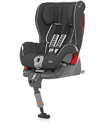

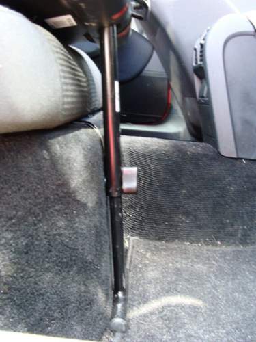

Beim ADAC haben die, die andere Befestigung mit dem Fuß (siehe Foto) nicht getestet. Vielleicht, gab es die "damals" noch nicht. Auf mich macht der Sitz mit dem Fuß den sicheren Eindruck, nur störts halt ein bißchen im Fussraum. Nicht das Kind, kommt ja mit den Füßen nicht soweit runter, nur wenn man da eben was abstellen möchte.

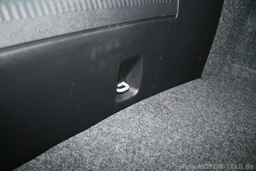

Beim Golf Variant gibt es eine Top Tether Befestigung am Kofferraumboden hinter der Rückenlehne.
Beim Bora Südamerika-Facelift war der TopTether Befestigungspunkt unter der Ladekante und war nix anderes als das, was im Golf IV als Verzurröse dient.
Von daher gehe ich davon aus, dass für den TopTether im Passat 3C auch die Verzurrösen im Kofferraum genutzt werden können. Speziell beim Gepäckkmanagent System.
Alles in allem habe ich den Eindruck, dass diese TopTether Geschichte vor allem in Amerika "tradition" hat. Auch der relativ alte Kindersitz, den wir im Urlaub im Bora genutzt haben hatte diese Technik dran (ohne Iso-Fix). Zudem wird in Amerika Iso-Fix oft in Verbindung mit einem eigenen Spanngurt einfach in die ISO-Fix Ösen eingehängt, also bei weitem nicht so eine elaborierte Technik wie bei uns mit den "Greifern" die an den Ösen einrasten.
Ansonsten sollte zum Thema TopTether evtl. eine Bemerkung in der Bedienungsanleitung vorhanden sein. Falls dies nicht explizit erwähnt wird sollte geprüft werden, ob der Kindersitz im Passat überhaupt eine Zulassung hat. Ich kenne es bisher nur von MaxiCosi, dass es dort Übersichtslisten gibt, in welchen Fahrzeugen die Sitze verwendet werden dürfen.

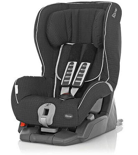

Bei Römer (und die schneiden halt im Moment immer sehr gut in den Tests ab), fehlt bei Top Tether der Fuß (siehe Fotos), wäre ja auch doppelt gemoppelt.
Ich habe im Moment eine Babyschale von Maxi Cosi mit Isofix Basis und da steht der Fuß halt mitten im Fußraum und ist dann ab und zu im Weg beim eventuellen Sachen verstauen!
genau für dem Römer hatten wir uns eigentlich entschieden...bin dann aber ins schlingern gekommen wegen dem Top-Tether.

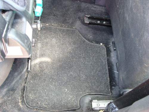

Also, Wie die Römersitze so sind, bzgl dem Fuss, kann ich nciht sagen, aber das Recaro/Storchenmühle Dings, steht direkt vor der Bank im Fussraum und von daher nicht wirklich im Weg.
Leider habe ich jetzt keine Bilder parat von dem Ding. Auto ist zuhause, ich am Ende der Welt. Kann mir höchstens welche schicken lassen, mal sehen.

Beim Maxi Cosi steht der Fuss schon mitten im Fussraum, dafür aber sehr sicher und definitiv nicht irgendwo am Rand des Fussraums (Übergangsradien, je nach Fzg.)

wenn das ding in den fußraum ragt besteht die möglichkeit, dass der sitz nicht in der "waage" steht. das soll heißen, dass manchmal die sitzneigung zu steil ist und somit die stütze keinen halt an der sitzbank findet.
