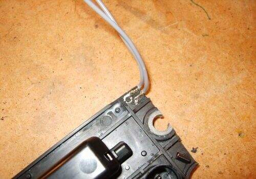

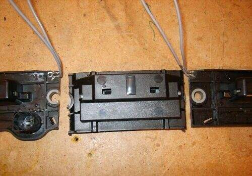

Es gibt zwei Varianten die RFK in die alte Heckklappe zu integrieren.
1) Die Leiste zersägen, Kabel auflöten und die alten Kennzeichenleuchten weiter verwenden (siehe rotes Auto im Anhang).
2) Leiste raus, Limoleuchten mit passenden Gegensteckern rein (siehe blaues Auto im Anhang).
Da es die neue Heckklappe in meiner Wagenfarbe original nie gab, wollte ich vor geraumer Zeit die Kamera in die Alte rein pflanzen. Limoleuchten gekauft, alles abmontiert, dran gehalten vermessen und dann doch umentschiedeen.
Die alten Öffnungen sind breiter. Damit nichts wackelt und dicht ist, kommt man an Kleber/Dichtmasse nicht vorbei. Um Stecker der Limoleuchte nachträglich zu trennen muss entweder der Pin ab, oder die Leuchte mit Kleber rausreißen.
Für mich persönlich war das zu viel an "Basteln". Muss aber jeder selbst entscheiden.

@AOLM schrieb am 14. Juni 2017 um 10:03:21 Uhr:
