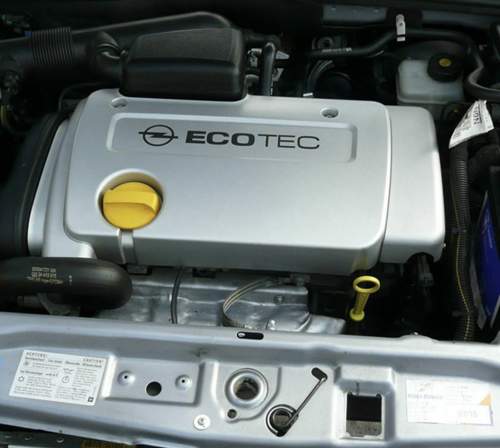

@ Nagic1
Es wird der 1.6 16V sein, Motorbezeichnung: Z16XE.
Ich kann diesen Motor empfehlen. Siehe Foto.
Habe den Astra vor 6 Jahren mit 35.000 km gekauft und ohne große Probleme gefahren.
AGR und Zündmodul sind anfällig.
Der Ölverbrauch liegt bei meinen bei 0,5 Liter auf 10.000 km, mache jährlich einen Wechsel, daher kein Nachfüllen.
Zu der Zeit kam das die Njoy-Ausstattung und wurde oft verkauft.

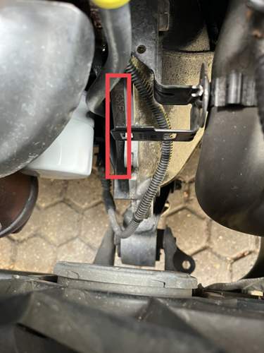

Okay danke schön, ich hatte jetzt noch mal gegoogelt, da würden drei Motoren in Frage kommen, aber wahrscheinlich wird es der Z16XE sein. Kann ich im fahrzeugschein die motorkennung erkennen? Oder wo sehe ich das am besten?
Oder würden die anderen Motoren, die gegebenenfalls noch in Frage kommen von der Optik her, schon anders aussehen?

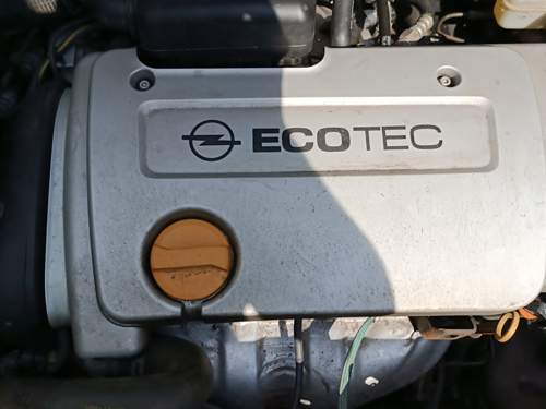

Wenn Du die Motorhaube öffnest und die siehst eine komplett silberne Motorabdeckung ist es ein Z16XE.
Ist diese Abdeckung links und rechts schwarz, ist es der Vorgänger X16XEL (bis 09/2000), auch zu sehen am Gaszug.
Der Z16XE wird das Gaspedal elektrisch geregelt.
Der Motorcode mit der Motornummer sitzt beim Z16XE vorne neben dem Ölpeilstab auf dem Motorblock am Flansch für das Getriebe. Siehe Foto.
Dieser Code sitzt nicht bei allen Motortypen an dieser Stelle.

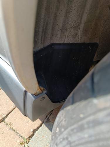

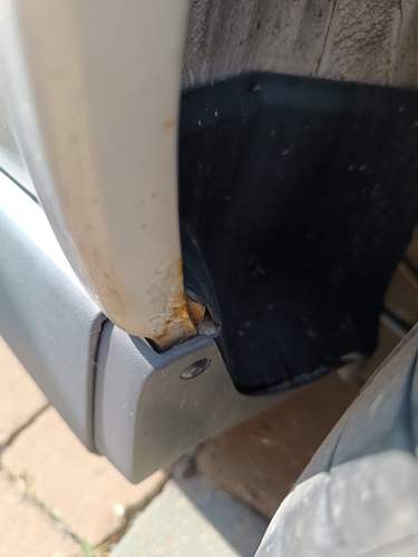

So, ich habe mir den Wagen angeguckt. Eigentlich, würde ich ihn gerne nehmen. Ich habe ganz wenig Rost gesehen, wenn das überhaupt Rost ist, mache hier gleich ein Foto rein.
Im TÜV-Bericht, stand nur drin, nachschalldämpfer angerostet. Deswegen gleich die Frage, was kostet solch ein nachschalldämpfer in einer freien Werkstatt?
Dann mache ich auch noch mal gleich ein Bild vom Motor rein. Ob das der z16xe ist, weil er hat links etwas schwarz.

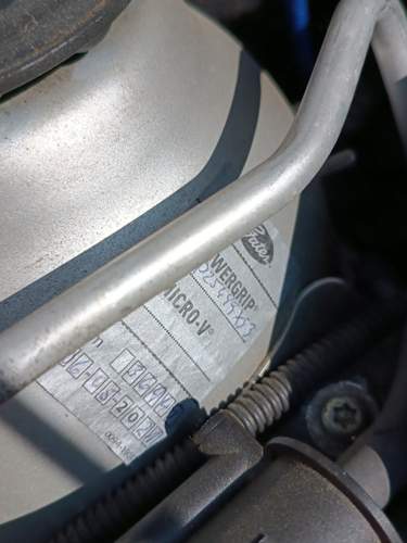

Dann ist ein Aufkleber drin im motorraum, der soll anzeigen, wann der Zahnriemen gewechselt wurde. Diese Rechnung ist nicht mehr auffindbar, ich könnte aber zur Not bei der Werkstatt nachfragen, aber hier noch mal das Bild gleich, ob das vom zahnriemenwechsel ist.
Das war 2021, bei um die 30.000 km, dann müsste ich also in zwei Jahren wieder hin zum zahnriemenwechsel.

Hier noch mal der Aufkleber von dem Zahnriemenwechsel. Da war ja meine Frage, ob das den zahnriemenwechsel zeigt?

Zu teuer !
Ohne die Schwellerenden von einer Werkstatt prüfen zu lassen würde ich den nicht kaufen,. Under dem Kunststoff kann das Blech schon durch sein.
Das kann auch bei Kisten mit wenig km sein, wenn die im Winter einmal in der Woche im Salz gefahren werden und dann der Rest der Woche in einer feuchten Garage vor sich hin gammeln.
Schau nicht nach den km, sondern nach dem Zustand, alles unter 200 ist noch okay, bei guter Pflege macht der nochmal 20 Jahre und 200Tkm.
Ich hatte mit mal einen angeschaut, da war an der Stelle nicht mal eine Blase zu sehen, und trotzdem wurde das Schwellerende an der Innenseite nur noch vom Unterbodenschutz zusammengehalten. Meist ist das rechts.
Sonst hatte der nicht mal ansatzweise irgendwo Rost, nicht mal an den Fahrwerksteilen.
Und das würden die beim TÜV auch nicht sehen? Weil er war ja gerade erst im März beim TÜV.

Der Preis ist ein wenig hoch und hat deutlich Rost an dem hinteren Schweller, Der Rost kommt von innen, da hier zwei Bleche übereinander liegen. Typische Roststelle bei Opel, da muss was gemacht werden.

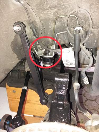

Noch eine Roststelle ist vorne im Radkasten, wo der Tragrahmen für den Motor und die Federbeine befestigt ist, hier rostet es meistens auch. Ebenso die Bremsleitungen. Siehe Foto.
Vielleicht kannst Du noch handeln, da wie Du schon geschrieben hast, Rost, Reifen so halbwegs, Zahnriemen könnte laut dem Etikett gewechselt worden sein. Steht aber nicht drauf, ob der Zahnreihen gemeint ist. Müsste aber im Serviceheft stehen.
Hat leider bei meinem dort nicht gestanden.

Die bremsleitungen, die wurden schon mal neu gemacht. Wie so viele andere Sachen auch, darüber gibt es Rechnungen.

Nein, der TÜV kann nicht unter die Plastikverkleidung und unter den Unterbodenschutz schauen.
Es interessiert auch kaum, wenn es da gammelt aber noch nicht durch ist. Das ist dann eher ein geringer Mangel, der gemacht werden sollte, damit er das nächste Mal auch noch mal TÜV bekommen kann.
Durchrostungen instand zu setzen lohnt eigentlich nie bei den billigen Kisten. Da kann man zwar für den TÜV nochmal was drüberbraten, das nächste Mal hast du an der Stelle aber ein noch größeres Problem.
Wenn sowas Fachmännisch gemacht wird bist du mit Lackierung schnell beim Restwert.
Auf einen TÜV Bericht würde ich überhaupt nichts geben, der sagt nur dass die Kiste noch verkehrstauglich ist , sonst nichts.
Wenn du dich selber nicht auskennst und die Kiste länger fahren willst, sollte die Kiste auf jeden Fall vor dem Kauf von unten begutachtet werden.
