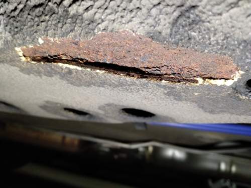

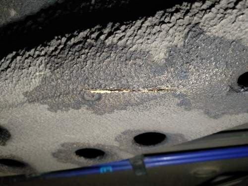

@Gerd_7 wenn ich den Wagen in meiner Werkstatt von unten begutachten lasse, können die denn unter die plastikverkleidung und unter den unterbodenschutz schauen, ohne da großartig was zu montieren? Also ist das mit einem Blick getan?
Bei der hinteren Verkleidung im Radkasten dauert das keine Minute. Ich habe die bei mir gar nicht mehr dran, weil sich drunter immer Schmutz ansammelt. Wenn es da gut aussieht sollte der Rest auch passen.
Dann müssen nur noch die anderen Stellen angeschaut werden.
Theoretisch können die mit dem Endoskop auch mal in die Schweller schauen.
Anbei noch ein Beispiel von meiner Kiste. Da war nur ein leichter Riss im Unterbodenschutz, kaum zu sehen, auf dem Bild hatte isch schon dran rumgekratzt, drunter dann die Katastrophe.
Img-20210928
Img-20210928
Gerd, jetzt weiß ich auch was Du mit Unterbodenschutz meinst. Es ist ab Werk eine aufgetragene Kunststoffschicht in den Spritzwasser- und Schleuderbereichen. Diese wurde auf das lackierte Blech gespritzt.
Diese Kunststoffschicht wurde auch beim Kadett E aufgetragen. Siehe Foto.

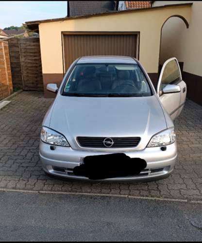

So, jetzt habe ich ihn mir doch gekauft. Ich habe gemerkt, dass ich ihn einfach haben wollte, und traurig gewesen wäre, wenn er weg gewesen wäre.
Selection Ausstattung und super gepflegt.

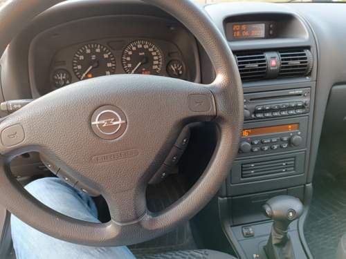

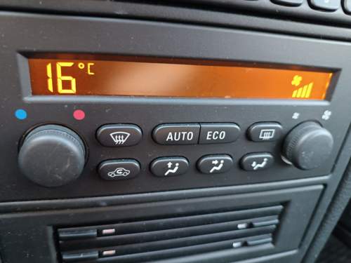

Was mich allerdings wundert ist, dass es im Cockpit, kein Zeichen gibt für die klimaanlage, also dieses Schneeflocken Zeichen, ist das richtig?
Haste keine Bedienungsanleitung für die Kiste ?
Schneeflocke gibt's nirgends .
Wo sollen das sein ?
Oh das „verbotene Buch“ da war doch was.
